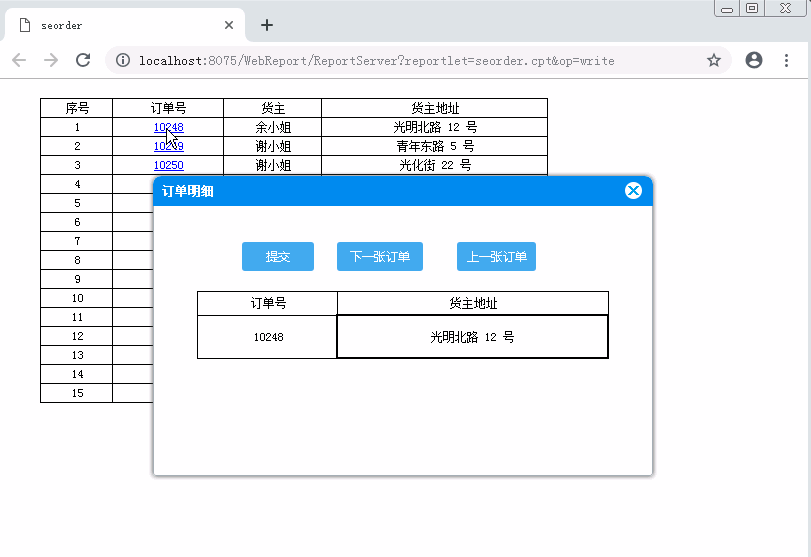

子页面(子窗口)填报成功后,点击“提交成功”确认后,再同时自动刷新父子两个页面,另外,子页面(子窗口)不要关闭。---此部分功能“孤陌”大神已给出方法实现,感 谢“孤陌”大神!
另外,通过点击“下一张订单”或“上一张订单”自定义按钮来实现切换父页面的不同记录。这一部分需求,看那位大神给指教一下,谢谢!

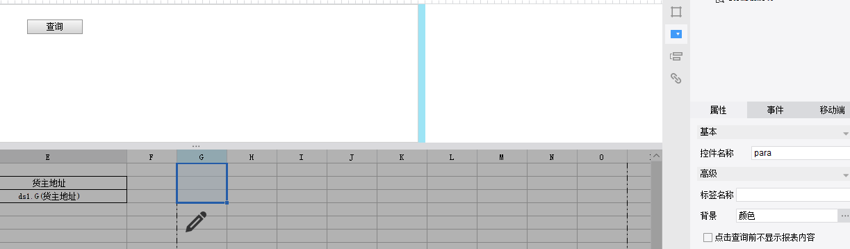

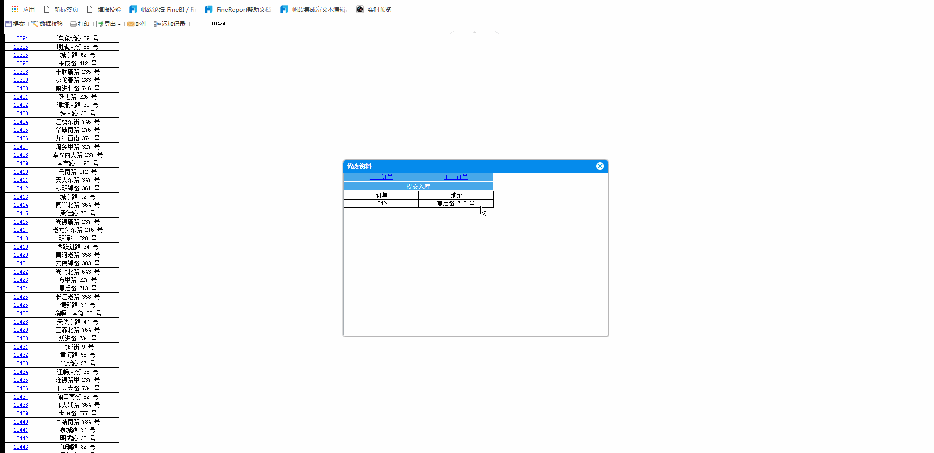

新的效果图
提供思路给你 数据集里增加序列号 然后根据序列号来定位用那条数据就好了
第一 在子模板 填报成功事件写 如下JS 就可以刷新父窗口
setTimeout(function(){parent._g().parameterCommit();},1000);//父页面执行查询
