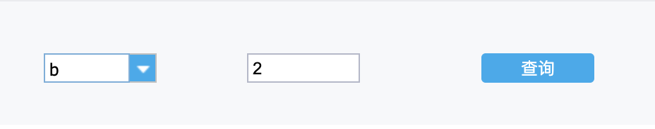

参数面板中有一个下拉框、一个文本框,当下拉框选择后,需要在文本框中显示选择的值,我给下拉框添加了一个编辑后事件,js如下:
var xl = this.options.form.getWidgetByName("xl").getValue();
var wb = this.options.form.getWidgetByName("wb");
wb.setValue(xl);
报错了,显示invalid character,不知道哪里写错了?

// 获取实际值
var xl = this.getValue();
// 获取显示值
// var xl = this.getText();
wb.setValue(xl);
WorkBook53.cpt

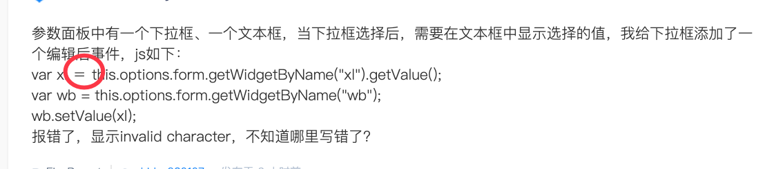

  • shirley930107 shirley930107(提问者) 我试了我的还是不行 你的那个例子就可以...不懂为啥
    2021-05-30 18:10
  • zsh331 zsh331 回复 shirley930107(提问者) demo都给你了,问题点也给你指出来了,你再说不知道为什么就不合适了~
    2021-05-30 18:27
  • zsh331 zsh331 回复 shirley930107(提问者) 对比一下二个等号,输入状态的问题!
    2021-05-30 18:28
  • shirley930107 shirley930107(提问者) 回复 zsh331 发现确实是等号的问题...感恩!
    2021-05-30 18:34
