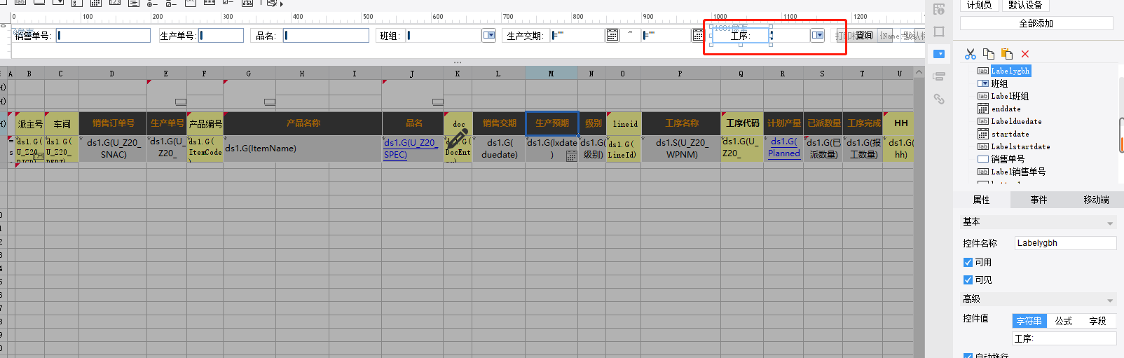

js实现当参数值=1时显示这个控件=其他的不显示这个控件这么做
FineReport 不可爱小羊 发布于 2021-6-7 10:16
发布于2021-6-7 10:19(编辑于 2021-6-7 10:36)
  • 不可爱小羊 不可爱小羊(提问者) 我的是在参数面板里面的 怎么写
    2021-06-07 10:21

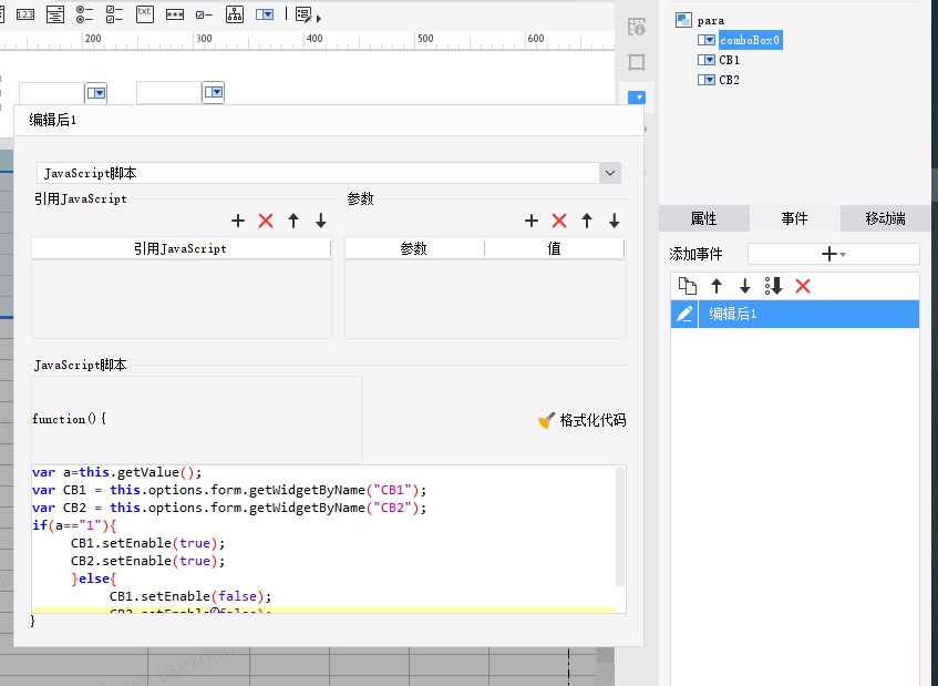

  • snrtuemc snrtuemc 回复 不可爱小羊(提问者) 参数里面,就不需要js了,直接条件属性,参数值等于1,设置控件,不然不设置控件
    2021-06-07 10:23
  • 不可爱小羊 不可爱小羊(提问者) 我说的是参数面板里面 没有条件属性啊
    2021-06-07 10:29
  • snrtuemc snrtuemc 回复 不可爱小羊(提问者) 你是参数面板,实现根据不同值,设置控件不可用,等下,我写个例子,思路一样的
    2021-06-07 10:31
  • 不可爱小羊 不可爱小羊(提问者) 回复 snrtuemc 是的 设置参数 js实现参数值=1显示 =其他的不显示
    2021-06-07 10:36

条件属性试下
===修改回答===
参考:
https://help.fanruan.com/finereport/doc-view-2938.html
比如:
var a= this.options.form.getWidgetByName("控制隐藏的参数名").gettValue();
if(a==1) {
this.options.form.getWidgetByName("需要隐藏的参数名").setVisible(true);
}else{
this.options.form.getWidgetByName("需要隐藏的参数名").setVisible(false);

  • jongwang jongwang 回复 不可爱小羊(提问者) 需要显示隐藏的控件在参数面板是吗
    2021-06-07 10:33
  • 不可爱小羊 不可爱小羊(提问者) 回复 jongwang 是的 设置参数 js实现参数值=1显示 =其他的不显示
    2021-06-07 10:36
  • jongwang jongwang 回复 不可爱小羊(提问者) 修改了下回答,不知道你是不是要这种
    2021-06-07 10:42
