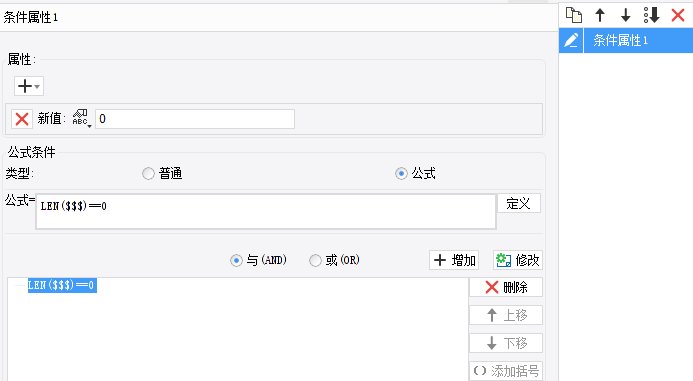

shirokoLv6资深互助
发布于2021-6-11 15:57
条件属性 新值: 0公式 LEN($$$)=0
  • 奥奥奥 奥奥奥(提问者) 不用判断是否为空吗
    2021-06-11 15:58
  • shiroko shiroko 回复 奥奥奥(提问者) LEN 是长度, 长度为0就是空
    2021-06-11 15:58
  • 奥奥奥 奥奥奥(提问者) 回复 shiroko 你这个好像只有判断是否为空没赋值吧
    2021-06-11 16:00
  • shiroko shiroko 回复 奥奥奥(提问者) 新值设置0啊。
    2021-06-11 16:03

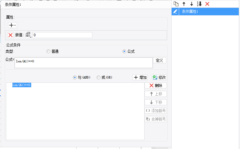

shirley930107Lv5见习互助
发布于2021-6-11 15:59
如下图,把A1换成你要判断的单元格~
