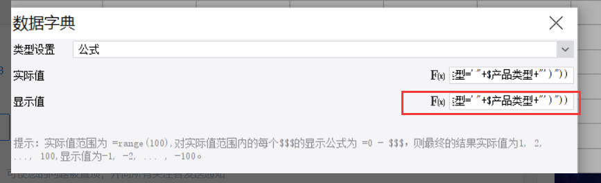

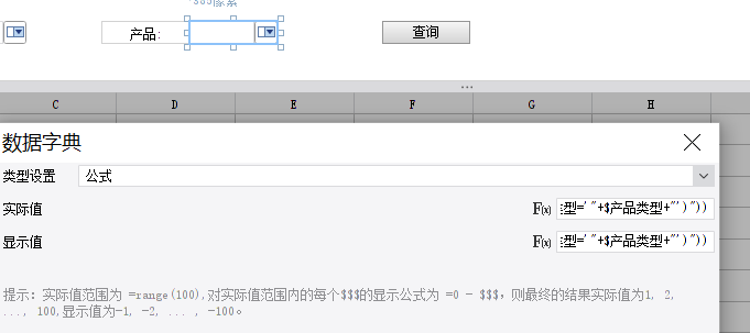

2、想实现效果:
2.1、修改内置数据集Embedded1,如下:增加产品编号字段,和产品一一对应
2.2、产品下拉框的显示值为“产品”,实际值为“产品编号”,设置如下:
实际值:if(len($产品类型)=0,Embedded1.select(产品编号),eval("Embedded1.select(产品编号,产品类型='"+$产品类型+"')"))
显示值:if(len($产品类型)=0,Embedded1.select(产品),eval("Embedded1.select(产品,产品类型='"+$产品类型+"')"))

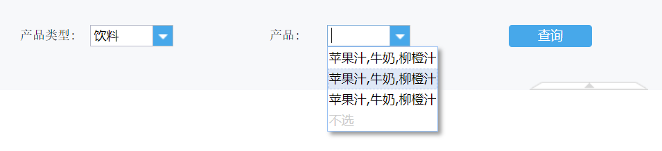

2.3、问题如下:每一项都是所有数据的组合

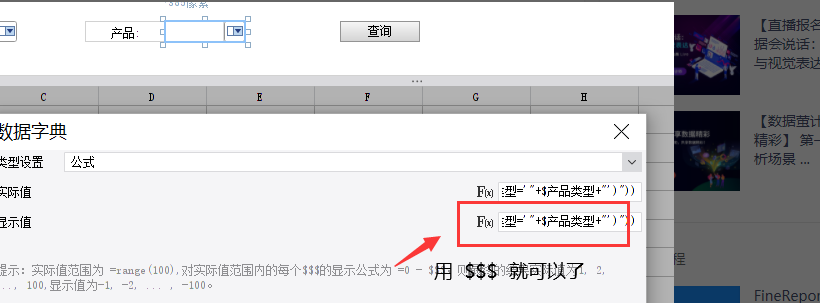

显示值需要是根据$$$(也就是实际值)写对应公式。。不需要变化就直接$$$就行
如果你实际值设置了一个数组,显示值也设置一个数组。。那就是实际值的每一个都对应一个数组,就会不对,就变成你现在这样
Embedded1.select(产品,产品编号=$$$)
或者MAP($$$,'Embedded1','产品编码','产品')

  • shiroko shiroko 回复 用户7Nt680025558(提问者) 首先是必须用$$$相关公式能保证只有一个显示值,而这个相关公式怎么写,我更在上面
    2021-06-18 14:48
  • 用户7Nt680025558 用户7Nt680025558(提问者) 显示值为:Embedded1.select(产品,产品编号=$$$)没问题,谢谢了! 但是显示值为:MAP($$$,\"Embedded1\",\"产品编码\",\"产品\"),这里我改成双引号了(单双应该一样),还是显示成“产品编号”了,我对了数据集的名称等等,应该没问题,按函数写法应该返回对应的“产品”名称,但是却成了“产品编号”,难道不能用MAP函数吗?谢谢!
    2021-06-18 15:06
  • shiroko shiroko 回复 用户7Nt680025558(提问者) 第二个我写错了而已。。是产品编号,不是编码
    2021-06-18 15:08
  • 用户7Nt680025558 用户7Nt680025558(提问者) 谢谢了,我也没看出来产品编号和产品编码,谢谢了!
