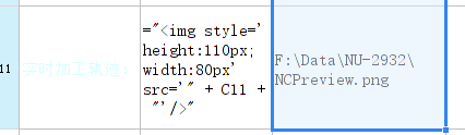

单元格用HTML显示图片
参考文档:https://help.fanruan.com/finereport/doc-view-2011.html
用这个参考文档,图片必须放在帆软的工程路径webapps\webroot\help\picture\下,是吗?就是放在别的盘的路径下不行,对吧?!

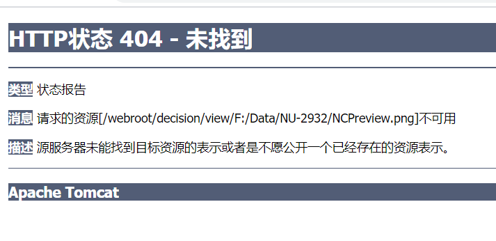

  • 用户M4597631 用户M4597631(提问者) 回复 snrtuemc 又重新编辑了问题,按照您提供的路径写的,显示图片那样,F:\\\\Data\\\\NU-2932\\\\NCPreview.png这是那个路径
    2021-06-21 15:11
  • snrtuemc snrtuemc 回复 用户M4597631(提问者) 注意,评论会自动加斜杠,看修改答案中
    2021-06-21 15:14
  • 用户M4597631 用户M4597631(提问者) 回复 snrtuemc 是单斜杠,您看编辑的问题,还是显示不出来,然后检查,显示404,您看下图片里的路径
    2021-06-21 15:21
