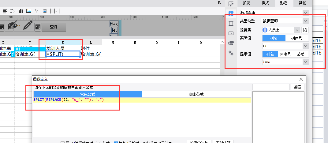

单元格添加了公式,这个公式主要是去前缀和转成组,再添加数据字典形态,结果显示还是实际值,咋处理?

使用split函数分割时候,注意,你数据中的逗号,是中文输入法下的还是英文输入法下面的

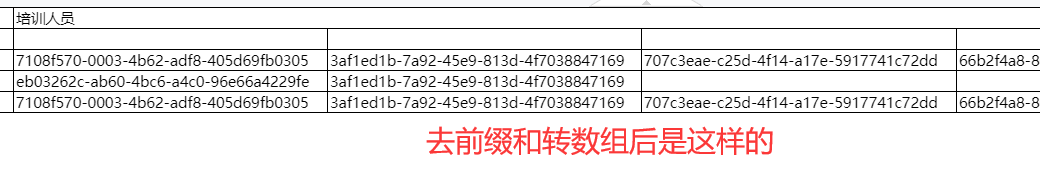

  • yyl120 yyl120(提问者) 原数据截图已上传,原数据是一串字符串,需要去前缀和转数组,分割数据和转数组那个没问题的,就是在加数据字典形态时,界面显示的还是实际值,我需求是界面显示的是显示值。

  • snrtuemc snrtuemc 回复 yyl120(提问者) 你数据字典中ID是怎么样子的,ID和分隔后的数据对不上,也是会显示原值的
    2021-06-22 10:37
  • yyl120 yyl120(提问者) 回复 snrtuemc 数据字典的ID跟实际值id是一样的,我不知道是不是因为在转数组后id的长度变化了
    2021-06-22 10:43
  • yyl120 yyl120(提问者) 转换出来的id放到数据库里查还是能查出来的
    2021-06-22 10:44
  • snrtuemc snrtuemc 回复 yyl120(提问者) 确定一下,数据集的ID字段后面,有没有空格,肉眼看不出来的,多个空格都会不转换
    2021-06-22 10:44
liu.yangLv2初级互助
发布于2021-6-22 10:37
数据字典用的是数据集,直接数据集 这个字段就  replace  就可以了,这样单元格也不需要公式处理,字典展示的值实际值也没有问题
