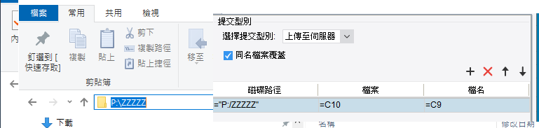

我路徑設定 (這式 網路磁碟機)
"U:/"+B3+"/"
卻出現
wrong path exists :U:/92294021023/
========================7.3如https://help.fanruan.com/finereport/doc-view-768.html
一般實體硬碟 D:\photo  ,我FR 使用的路徑為  D:/photo
所以我 網路硬碟U:
                       U:\photo  ,使用FR路徑為       U:/photo
      結果就出現 wrong path exists :U:/photo   的問題了
也有試過 U://photo//   ,  U://photo ,U://photo/
都有問題!

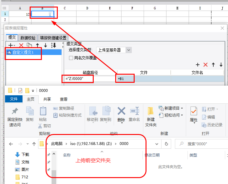

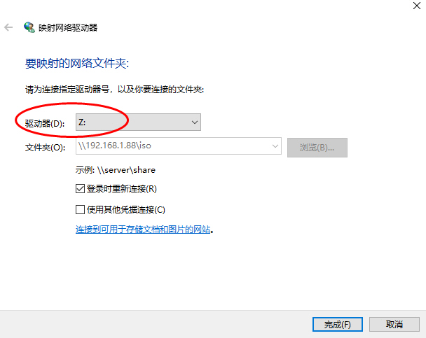

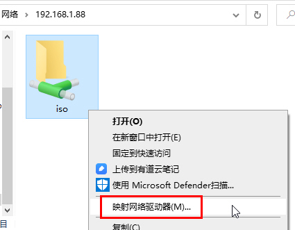

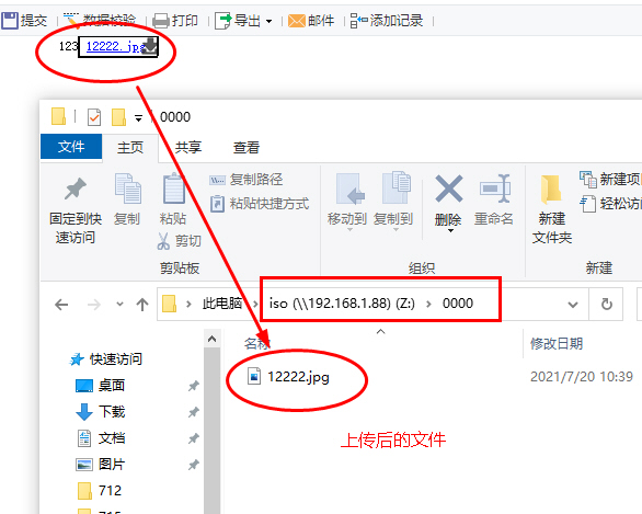

如下图所示,映射网络驱动器,如:Z盘到 \\192.168.1.88\iso\ ,这样配置文件上传到Z盘的路径为:
"Z:/",由于我的iso文件夹下文件比较多,所以测试示例新建了文件夹【0000】,这样上传文件的路径为:"Z:/0000",注意要加上【"】。我这里测试是没有问题的,如还有问题,再留言,最近事情较多,没有及时测试并更新问题,见谅!
根据您的问题信息,您的网络上传路径应该配置为:【"U:/photo"】,其中U为映射网络驱动器。

  • yalin yalin 回复 taken(提问者) 网络驱动器映射后,上传路径就是【Z:\\】,跟使用本地硬盘一样哇。
