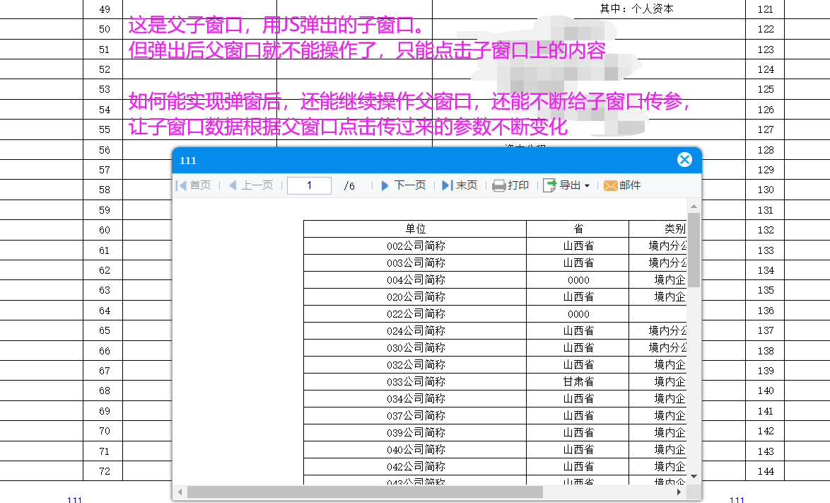

JS能实现这种弹窗吗?
FineReport nhb2318 发布于 2021-6-28 10:10

点击空白处关闭弹窗,加载结束JS:
var timer1 = setInterval(function(){
  console.log("还没打开弹窗");
  if($(".fr-core-window-mask").length>0){
  $(".fr-core-window-mask").on("click",function(){
    window.FR.closeDialog();
    //window.FR.destroyDialog();
  clearInterval(timer1);
     console.log("已打开弹窗,取消定时");
},1000);
隐藏遮盖层,加载结束JS:
    $(".fr-core-window-mask").css({"display":"none"});
},1000);
iframe打开弹窗
if($("#mytanchuang").length<=0){
  var $iframe = $("
  $iframe.attr("src", "${servletURL}?reportlet=WorkBook1.cpt&op=write");//报表
  var o = {
    title:"弹窗标题" ,
    width : 600,height: 400
  FR.showDialog(o.title, o.width, o.height, $iframe,o);
}else{
  $("#mytanchuang").attr("src", "${servletURL}?reportlet=WorkBook1.cpt&op=write");//报表
  • nhb2318 nhb2318(提问者) 你这个点别处关闭的代码吗?有没有可操作父窗口的代码?
    2021-06-28 11:15
  • nhb2318 nhb2318(提问者) 又遇问题了,我做了一财务报表查看的系统,报表展现是在frm里,然后还添加了Tab块,每个Tab块下添加报表块,第一个Tab块是资产负债表,第一个Tab块是利润表,我在报表块的数据部分建一个超链接,显示这个项目的趋势分析图,请问你这个代码是写在哪里?哪个窗口?
    2021-06-28 11:24
  • 杨朝健 杨朝健 回复 nhb2318(提问者) 这样的话就隐藏遮盖层
    2021-06-28 11:24
  • 杨朝健 杨朝健 回复 nhb2318(提问者) 放到body的初始化后
    2021-06-28 11:28
  • nhb2318 nhb2318(提问者) 这个代码可以实现那个效果。但是有点问题,下午我是在表单预览模式下,测试可以。晚上回来,把这个Frm添加到目录里,设置权限,然后登录后,操作不了,不知为什么?
    2021-06-28 23:40

  • nhb2318 nhb2318(提问者) 好的想法都不建议做? 那我又有个想法,弹出来的窗口,可以在单击别的地方就关闭吗?或者单击子窗口任何部分可以关闭吗?不要每次去右上角关闭按钮
    2021-06-28 10:30
  • snrtuemc snrtuemc 回复 nhb2318(提问者) 想法很好,你这个也可以,自己会二开写js就可以
    2021-06-28 10:32

  • nhb2318 nhb2318(提问者) 什么正常不正常逻辑?一张大表,没地方放了,本来是可以用iframe加载一个CPT的,但实在是地方有限,所以想用弹窗,其实应该要悬浮框,悬浮框中显示图表,做趋势分析,可以弹出后,只能关闭弹窗才能再分析下一个项目,每次弹出再关闭好麻烦。见过有的炒股软件吗?分时图是悬浮,点某天的K线,可显示某天的分时,不用的时候关闭它
    2021-06-28 11:13
  • nhb2318 nhb2318(提问者) 不好意思,我说的是软件,软件好实现,网页真的有那么难吗?
    2021-06-28 11:16
  • 祈L 祈L 回复 nhb2318(提问者) 用iframe可以,我说你用FR原生肯定不行,所以我才说二开
    2021-06-28 11:17
  • nhb2318 nhb2318(提问者) 回复 祈L iframe可以实现 悬浮吗?
    2021-06-28 11:25
  • 祈L 祈L 回复 nhb2318(提问者) 可以,但我不是专业前端,帮不了你
    2021-06-28 11:37

你说的 只是悬浮显示 吧 而不是需要在子窗口进行操作
