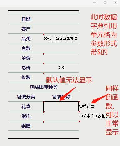

第一种引用方式是'${D13}'这种参数引用方式,这种情况下,下拉框数据字典可以正常使用,但是这个下拉框的默认值无法正常显示。
如下图:

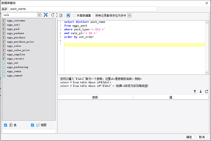

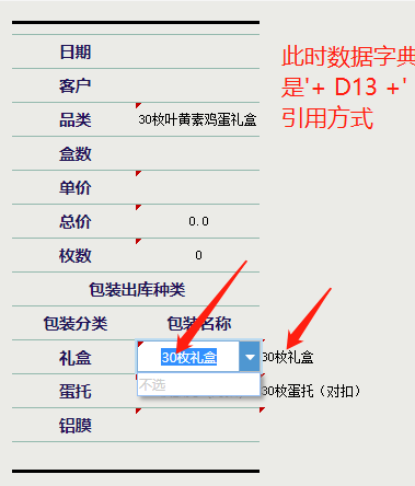

第二种引用方式是'+ D13 +'这种参数引用方式,这种情况下,下拉框默认值可以正常显示,但是这个下拉框的数据字典无法正常显示。

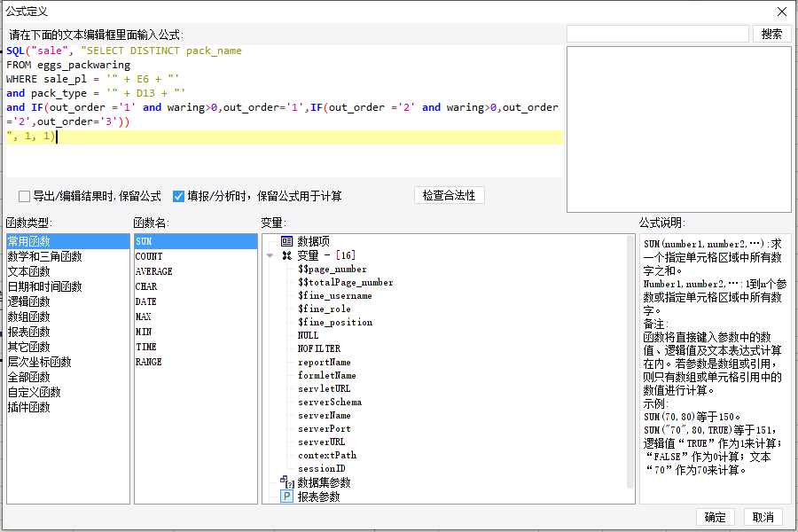

默认值函数如下,函数无问题:

为啥你两个都要保持一致。。两边语法就不一样;
在单元格公式内是用"+D1+",也就是D1直接能用。
而sql数据集里语法是sql,用单元格就得放到${}里面

如果数据集没有问题,直接需要把单元格数据删除为空,这样下拉框字典数据才可以完成显示,不然就是你默认的值得数据
  • yzm135094 yzm135094(提问者) 就是说,要是想要有下拉框数据字典,就不能设置默认值的意思吗?默认值的函数是没问题的,单独在单元格里写是可以输出值的。
    2021-06-28 10:43
  • snrtuemc snrtuemc 回复 yzm135094(提问者) 可以设置,但是你下拉框有值,下拉框就会根据你默认值筛选了,你预览的时候,把默认值删除,其他数据又可以选择的
