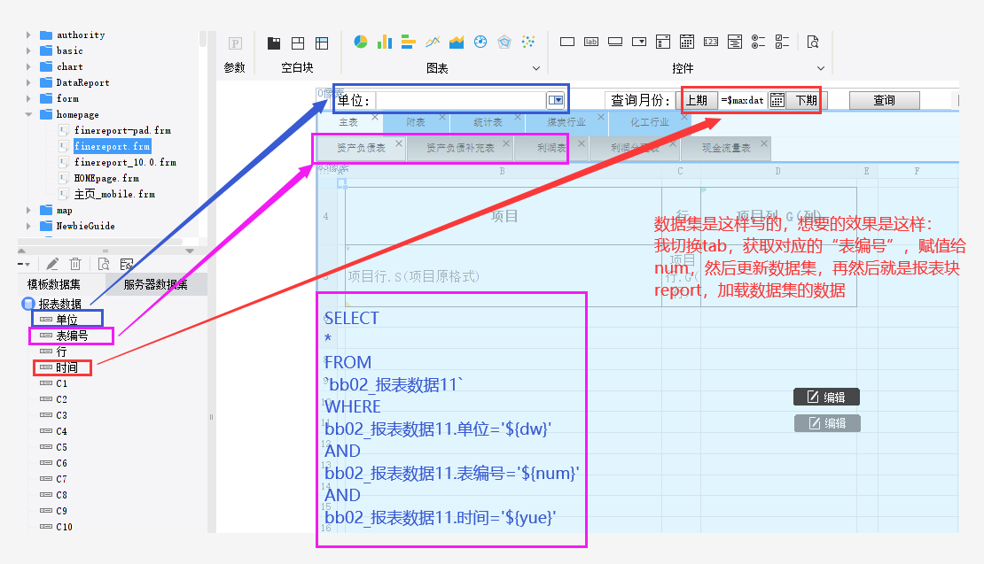

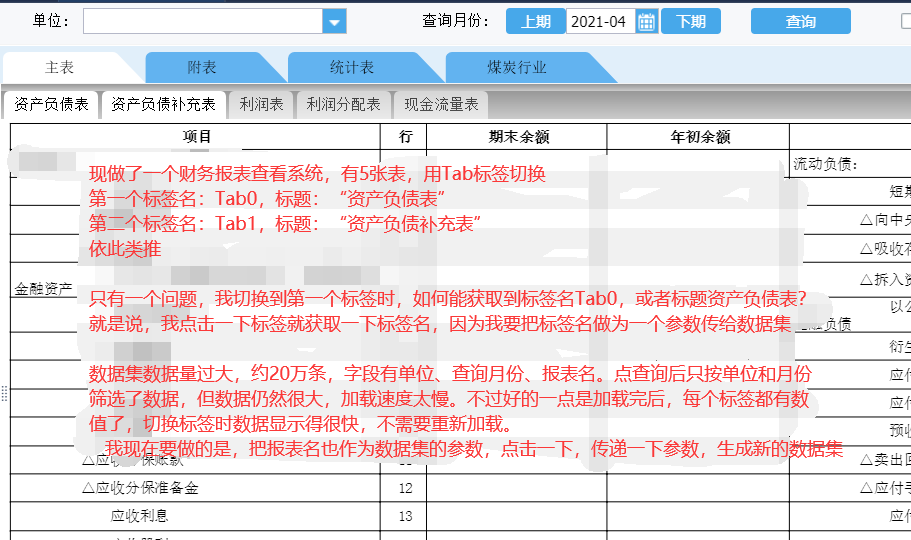

判断切换标签后获取标签值的问题
就是这个意思,看能不能解决一下?
我问这个问题也主要是解决数据加载慢的问题,但是改了重写数据集似乎没有任何效果,我觉得是frm里加载报表太多的缘故,又发一贴,请大家帮忙看一下
https://bbs.fanruan.com/wenda/question/78812.html
稍做修改,存在BUG,请“祈L”来研究一下

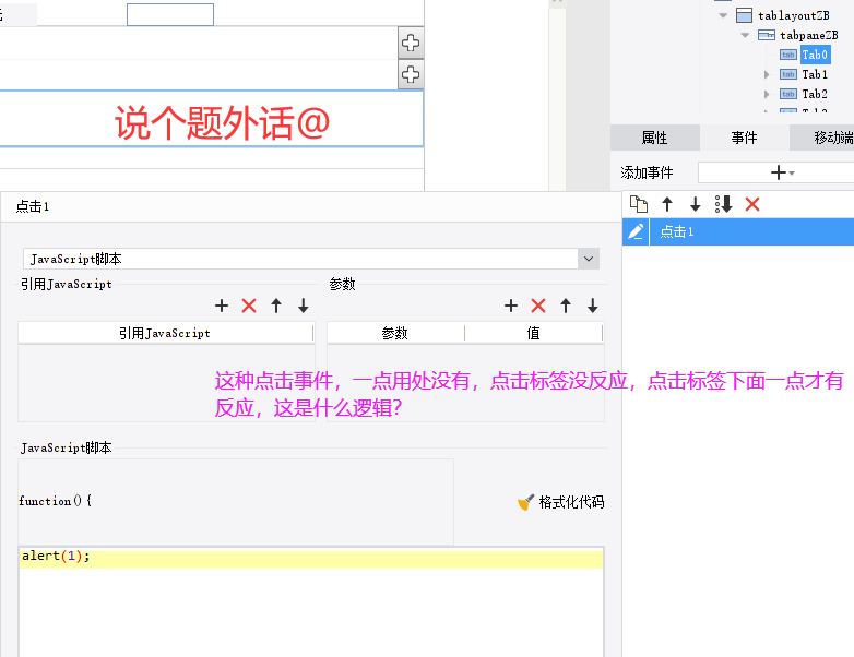

再说个题外话,也与Tab块有关

发布于2021-7-6 10:46
目前没法js取到tab的标题
建议隐藏tab标题,然后使用插连接来切换标题,这样就可以取到标题了(不是tab标题,是超链接文字,效果类似tab标题)

shirokoLv6资深互助
发布于2021-7-6 10:47
你的标签名是固定值把?固定值就写固定值啊,没有什么必要获取。
如果你做了按参数的动态的标签名,那按直接取参数就可以
luojian0323Lv7资深互助
发布于2021-7-6 10:47
换个思路,根据tab块的索引来判断tab标签名称:
var a=_g().options.form.getWidgetByName("tabpane0").getShowIndex();
alert(a)
if(a==索引值){alert("你的tab标签名称")}

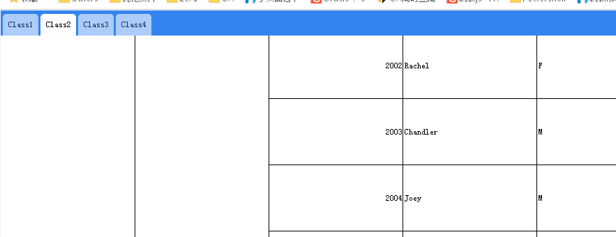

Z4u3z1Lv6专家互助
发布于2021-7-6 10:49(编辑于 2021-7-6 14:30)
https://help.fanruan.com/finereport/doc-view-2099.html
你不需要获取标签名,只需要获取标签的index,然后在SQL里面写下判断index就行了
Form1.frm   点class1、class2分别显示各班数据,数据集只有一个DS1
  • nhb2318 nhb2318(提问者) 这不是不想新增数据表了嘛,还得一一对应,太麻烦了
    2021-07-06 11:12
  • nhb2318 nhb2318(提问者) 如果说获取到index=0,数据集设置表编号=0,可是如何把获取到的0传给数据集的参数呢?
    2021-07-06 13:52
  • Z4u3z1 Z4u3z1 回复 nhb2318(提问者) 是不是思路错了,你看下我传的文件是不是你要类似功能?
    2021-07-06 14:29
  • nhb2318 nhb2318(提问者) 确实是思路错了,没解决问题,主要是想解决frm加载慢的 问题,见https://bbs.fanruan.com/wenda/question/78812.html
    2021-07-07 07:34
