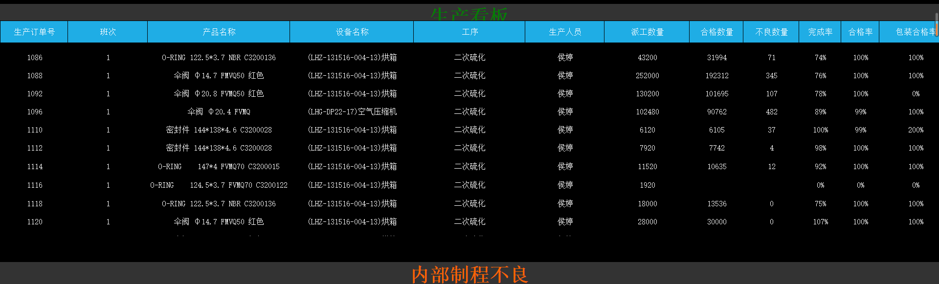

已经实现了跑马灯的效果但是无法通过鼠标去滚动数据了

  • 不可爱小羊 不可爱小羊(提问者) 还是无法手动去滚动页面, $(\"div[widgetname=REPORT0]\").find(\".frozen-north\")[0].style.overflow = \"hidden\"; $(\"div[widgetname=REPORT0]\").find(\".frozen-center\")[0].style.overflow = \"hidden\";把这个去掉就好了 但是有滚动条

如果你要手动滚动,是不能用hidden隐藏滚动条,一种是用 https://help.fanruan.com/finereport/doc-view-2425.html 这个隐藏方法,但是要重新调整报表块的宽和高,另一种是引入CSS美化滚动条,如果还是不行,就用决策的新自适应插件
