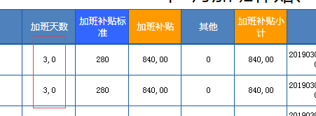

单元格数字格式小数点显示为逗号
单元格设置为数字格式,保留一位小数
有没有大神知道是怎么回事?
FineReport 405812832 发布于 2019-4-24 10:09

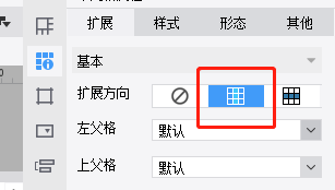

你这个不是单元格数字格式的问题,是你有俩个数据一个是3,一个是0,你可以扩展开试试
你先扩展看看
  • 405812832 405812832(提问者) 不是这样的,实际数据就是3,数字格式下应该显示\"3.0\",但是他显示为“3,0”了

  • 吾姓独孤 吾姓独孤 回复 405812832(提问者) 你扩展了吗,你先扩展看看
    2019-04-24 10:18
  • 405812832 405812832(提问者) 回复 吾姓独孤 扩展了的,报表之前就是好的,今天突然出现这个问题
    2019-04-24 10:26

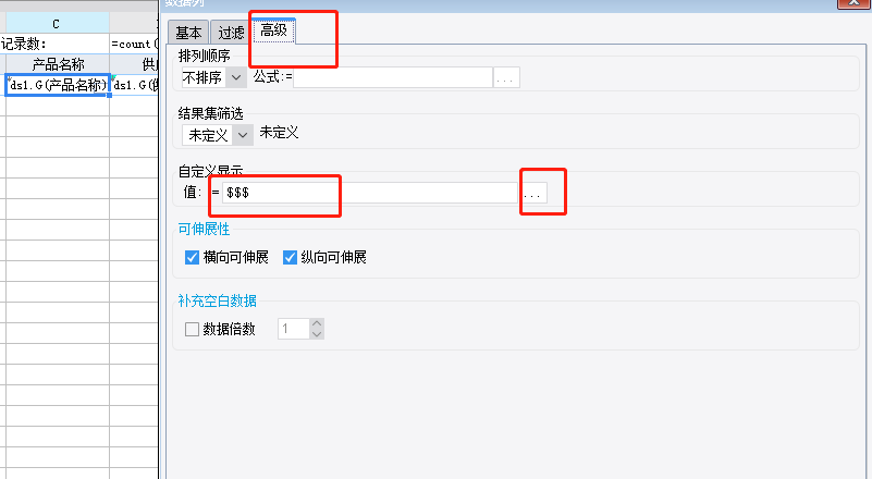

把这个单元格的值改一下试试
右键单元格,点编辑
换成这个
REPLACE($$$,',','.')

  • 405812832 405812832(提问者) 试过了,不行的
    2019-04-24 10:18
  • 尘埃。 尘埃。 回复 405812832(提问者) 更新吧,更新之后重启一下。应该是你内部的有资源改动了,把显示改了
