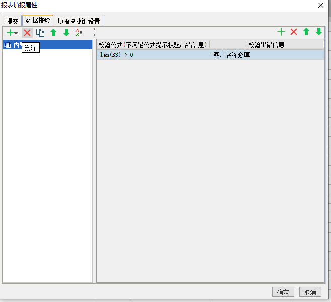

填报校验设置之后会有提示 但是直接点提交依然可以保存入库 怎么实现校验不通过点击提交按钮就提示错误不让入库 校验规则如图:

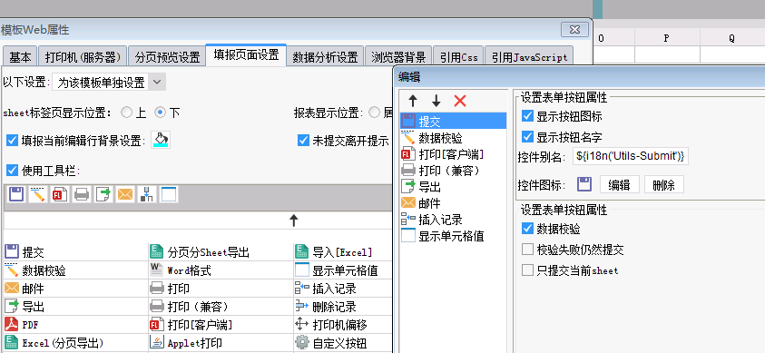

WEB属性里 填报预览 然后 选择为模版单独设置  工具栏  点击提交按钮  不要勾上检验失败也提交
  • 飓风落叶 飓风落叶(提问者) 就是这个没有设置 谢谢大牛

打开模板-》报表填报属性-》在数据校验里面写校验规则即可 。如图

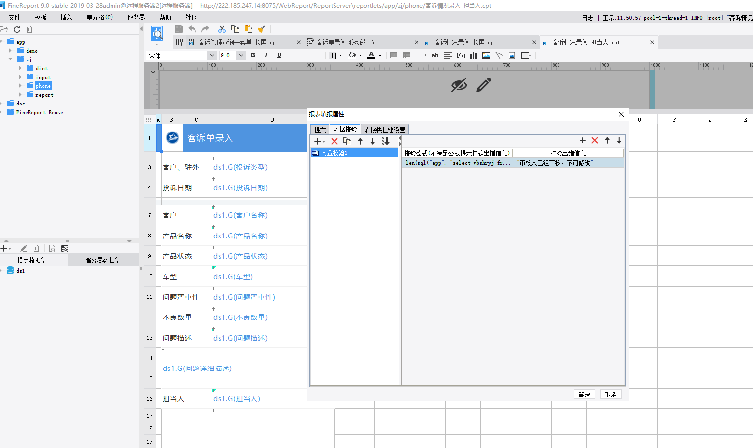

  • 飓风落叶 飓风落叶(提问者) 我也是这么设置的 填写的时候如果数据不符合会有提示 但是直接点工具栏上的submit照样可以入库 我就是想点提交的时候要以校验的结果为准 如果校验条件符合要求按提交就入库 否则就拦截下来不让提交
    2019-04-24 12:09
  • yuzhiming yuzhiming 回复 飓风落叶(提问者) 是的啊,帆软的内置校验就是你说的这样样子,不符合校验规则不能提交入库。我自己写的模板也是这样的,没有问题。 你的校验规则的OK吗,另外你是不是重写了提交入库事件。最好截点图
    2019-04-24 12:49
  • 飓风落叶 飓风落叶(提问者) 回复 yuzhiming 图片已经上传 还有我提交类型是智能提交
    2019-04-24 12:55
  • 飓风落叶 飓风落叶(提问者) 已经解决 是因为有个验证不通过是否要提交的√设置问题 谢谢大牛
