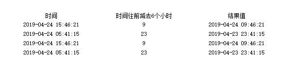

发布于2019-4-24 15:52(编辑于 2019-4-24 16:05)
WorkBook3.cpt 10.0设计器
重新优化了下,我原来的方式和下面老哥的方式都写上去了你看下
这个是下面老哥的语句我修改了下
IF(HOUR(NOW()) >= 6,
format(NOW(),"yyyy-MM-dd")+" "+(hour(NOW())-6)+":"+format(NOW(),"mm:ss"),
format(DATEDELTA(NOW(), -1),"yyyy-MM-dd")+" "+
(24-(6-hour(NOW())))+":"+format(NOW(),"mm:ss")
这个是查询出来的结果
  • ok8633213 ok8633213(提问者) 老哥,我只需要一个简单一点公式,就是拿当前时间减去表格时间6个小时,不需要得出结果,只需要个步骤
    2019-04-24 16:15
