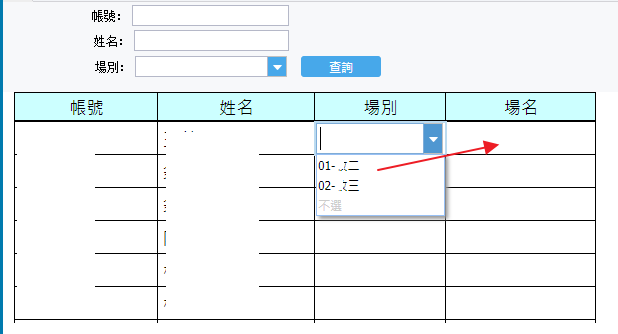

多筆填報介面,要如何帶出下拉選單的顯示值,到另一個欄位
您好:如下圖
比如我:下拉選單 有
實際值    顯示值
1              1-高二
2              2-高三
1.要如何與每一筆下拉時候,將顯示值 ,帶到 另一個欄位
2.或者, 下拉後,去抓值,帶入另一個欄位
在縱向填報中, 可以用SQL(..)來做,
但橫向,若有多筆,若欄位也用SQL(..)來做, 就會撈多次
造成效能負擔
您提供的SQL(),用法是否比較適合「新增」的模式來做。
但我目前,會先由上方查詢面板,查出資料,再逐筆[修改]。
這樣每一個欄位都用SQL(),是否最造成效能問題(如一次撈50筆)
另外,我「場名」欄位,有帶ds1(場名)到該儲存格, 這樣 ds1(場名) 與SQL公式應該不能供存?謝謝!

清风tfjLv6初级互助
发布于2021-7-16 08:17(编辑于 2021-7-16 08:22)
写数据集啊,另一个栏位的结果where你下拉框的实际值或者显示值都可以啊
select 實際值    顯示值 from 表名 where 實際值='${下拉框的名称}'
发布于2021-7-16 06:09
可以使用SQL函数的啊,过滤使用单元格
参考自动匹配-http://help.finereport.com/finereport9.0/doc-view-534.html
  • taken taken(提问者) 您好:謝謝!我的回覆如完善問題,謝謝!
    2021-07-16 09:52
  • snrtuemc snrtuemc 回复 taken(提问者) 那单元格又有数据集,又要写公式查询,是做不到的,单元格只能设置数据集,或者sql函数公式
    2021-07-16 09:54
  • taken taken(提问者) 回复 snrtuemc 您好: 那是否 可以 下拉選單完, 抓初 他原本的 資料字典哪一行 的資料填到對應的欄位
    2021-07-16 18:13
