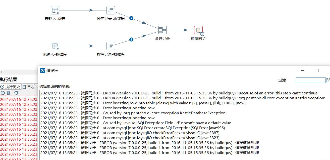

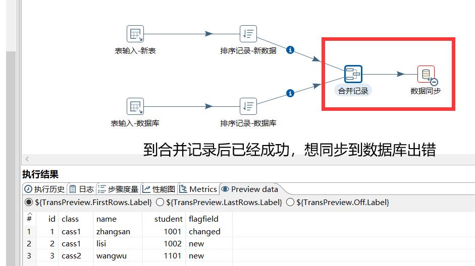

kettle中合并记录成功后进行数据同步总是报错,大佬帮忙看看为啥老不成功

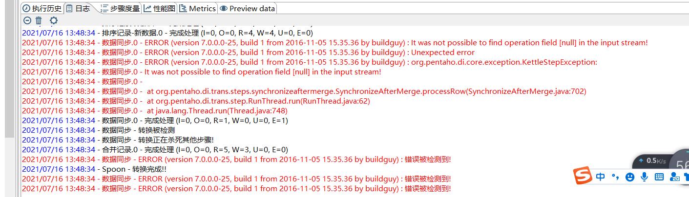

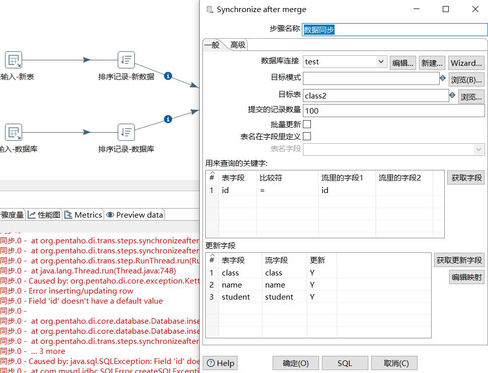

数据同步里面的高级标签的操作要定义好,否则会出现报错It was not possible to find operation field [null] in the input stream!

看你报错的截图 应该是 你  合并的两个数据中   ID字段  有为 null 的,如果是的话 做一下空处理,给个默认值
  • yzm263808 yzm263808(提问者) 设计表的时候id字段就选了不为NULL,我也去试了一下给空一个默认值,还是报错
    2021-07-16 14:14
  • liu.yang liu.yang 回复 我乃牛马小兵(提问者) 我说的是 要合并的两个数据中有ID为null的,跟你的目标表没有关系哦
    2021-07-16 14:49
