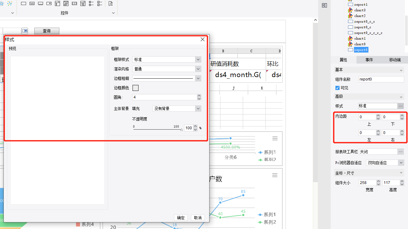

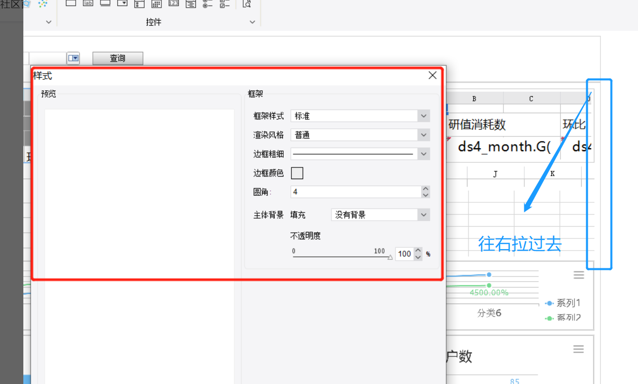

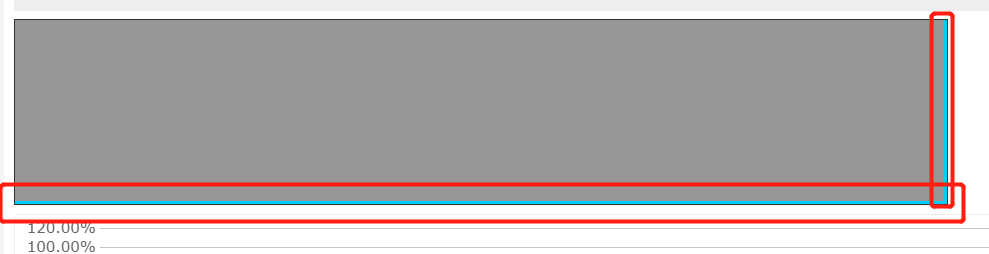

报表块设置的双向自适应,为什么内容填充不满背景呢,右侧和下方都有一些空白没填充上

  • 18521421386 18521421386(提问者) 现在body设置的就是自适应的布局,有很多报表块,这个是其中的一个,怎么设置最大

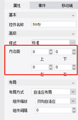

报表块外层对象的内边距设置为0,我这里用body举例

  • 18521421386 18521421386(提问者) 回复 烟尘 设置了边框,那个圆角灰色的就是边框,我完善了问题加了报表块的设置截图

  • 烟尘 烟尘 回复 18521421386(提问者) 看截图,body有内边距,去掉试试。是body,不是报表块
    2021-07-19 10:42
  • 18521421386 18521421386(提问者) 回复 烟尘 我试过了,去掉body的内边距,那个只是更改整个报表外侧的编剧,这个报表快的留白还是有的

点body样式,看下里边有边框没?
  • 18521421386 18521421386(提问者) body就没有设置边框的选项哦,只有背景填充设置,报表块设置了边框
