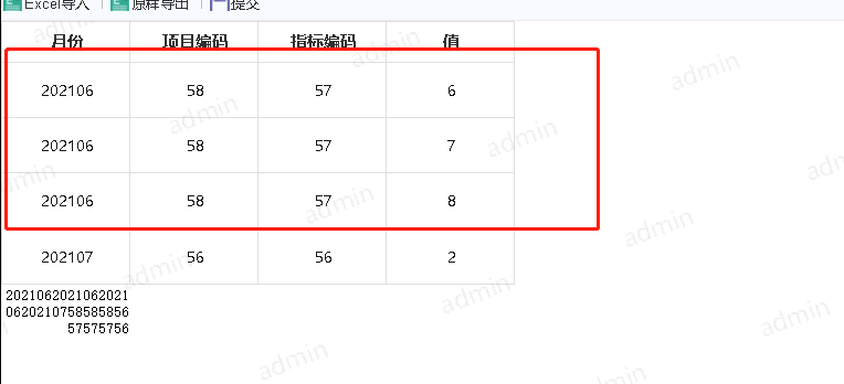

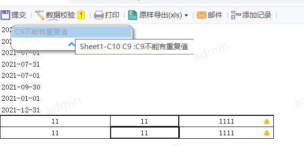

导入的excel数据中,如果这三个列的数据相同,报表就报错存在重复值,怎么实现
FineReport 不认识路的司机 发布于 2021-7-22 09:28 (编辑于 2021-7-22 14:16)
发布于2021-7-22 09:30(编辑于 2021-7-22 14:21)
参考校验填报页面的数据是否重复-https://help.fanruan.com/finereport/doc-view-2399.html
可以把三列合并到一列,然后判断和并列
CONCATENATE(A1,B1,C1)
  • 不认识路的司机 不认识路的司机(提问者) 看下截图,我的三列合并一列公式好像有问题,还有其他公式吗
    2021-07-22 10:43

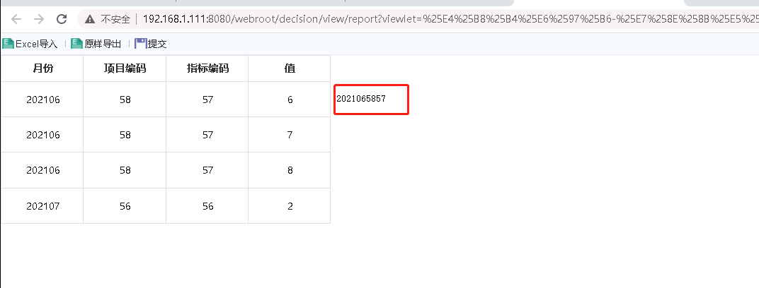

  • snrtuemc snrtuemc 回复 不认识路的司机(提问者) 合并需要单元一列,然后隐藏这列,重复根据因擦昂的和并列判断,合并列参看修改答案
    2021-07-22 10:47
  • 不认识路的司机 不认识路的司机(提问者) 回复 snrtuemc 。。。。大佬,你表达了个什么Σ(⊙▽⊙\"a
    2021-07-22 10:53
  • snrtuemc snrtuemc 回复 不认识路的司机(提问者) 我截图,D列就是把前面三列拼接,然后判断D列有没有重复,有重复,就是前面三列有重复了啊
    2021-07-22 10:56
  • 不认识路的司机 不认识路的司机(提问者) 看我第一张截图,左下角就是这个公式的值,这个值怎么用来判断
    2021-07-22 11:00
xiaomingyiLv6中级互助
发布于2021-7-22 09:40(编辑于 2021-7-22 11:20)

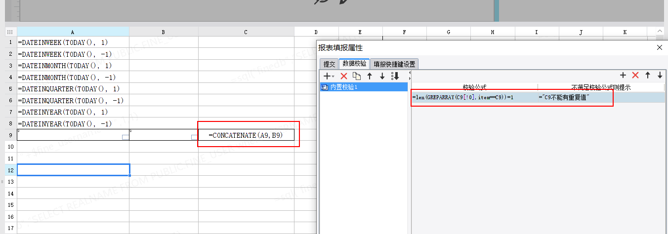

报表填报属性-自定义校验
  • 不认识路的司机 不认识路的司机(提问者) 劳烦看下新加的截图,是这种重复数据就给提示
    2021-07-22 10:42
  • xiaomingyi xiaomingyi 回复 不认识路的司机(提问者) 看一下最新的,是不是这样子的
    2021-07-22 10:55
  • xiaomingyi xiaomingyi 回复 不认识路的司机(提问者) 要校验几列同时相同才算相同的话,你做一个辅助列出来就行了,拼接前面几列的值
    2021-07-22 11:14
  • 不认识路的司机 不认识路的司机(提问者) 回复 xiaomingyi CONCATENATE(A2,B2,C2) 这个公式拼接不起来,看第一张截图啊。它是先把A2扩展出的数据拼接了,不是先拼接A2B2C2
    2021-07-22 11:17

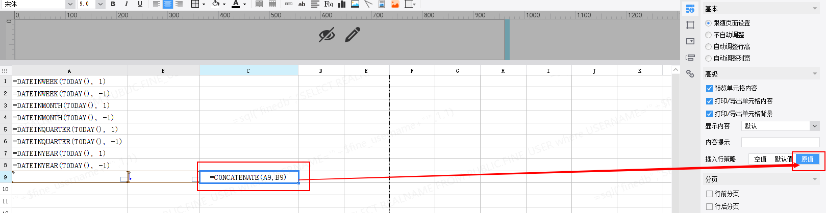

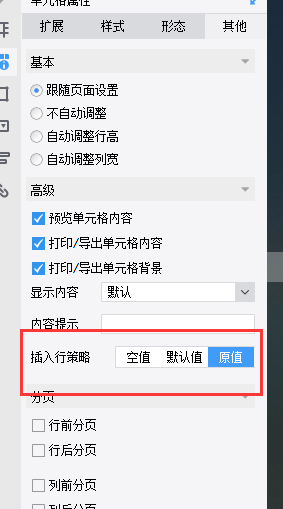

  • xiaomingyi xiaomingyi 回复 不认识路的司机(提问者) 那个公式你写在行的后面,别写在下面,完整的设置我给你截出来
    2021-07-22 11:21
