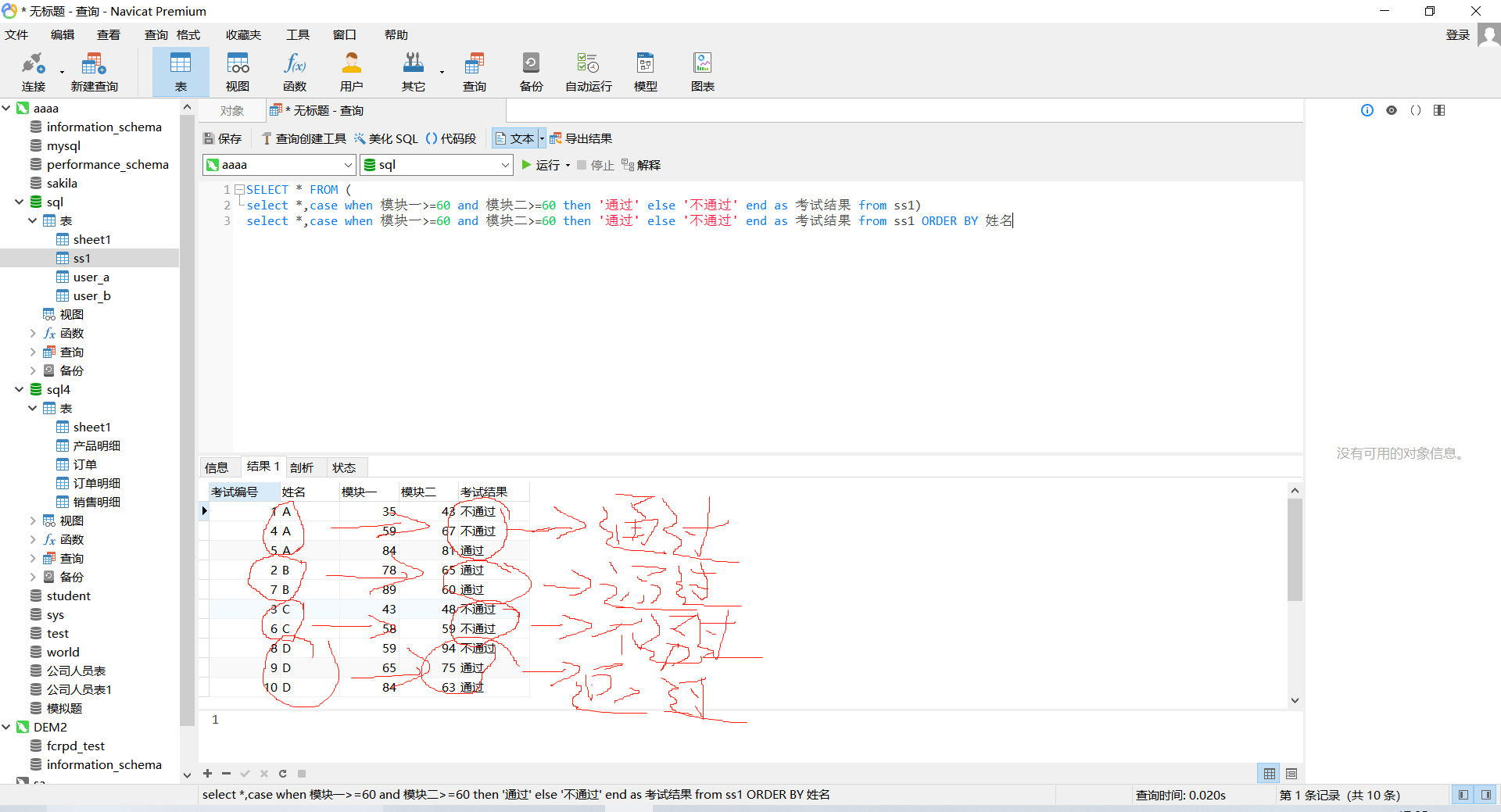

如图所示,分为姓名ABCD考试结果一次是通过就通过,一次没有就不通过,不管通过没有输出他们的最高成绩

发布于2021-7-22 17:17(编辑于 2021-7-22 17:19)
select id as "考试编号"
,name as "姓名"
,module1 as "模块1考试成绩"
,module2 as "模块2考试成绩"
,case when module1>=60 and module2>=60 then '考试通过' else '考试未通过' end as "考试结果"
from exam  a
-- 如果有通过,则把没通过的记录都过滤掉
where not exists (
  select 1 from exam
  where name=a.name
  and (case when module1>=60 and module2>=60 then 1 else 0 end)>(case when a.module1>=60 and a.module2>=60 then 1 else 0 end)
-- 保留通过和没通过各自的最高分
and not exists (
  select 1 from exam
  where name=a.name
  and (case when module1>=60 and module2>=60 then 1 else 0 end)=(case when a.module1>=60 and a.module2>=60 then 1 else 0 end)
  and (module1+module2)>(a.module1+a.module2)
烟尘Lv6高级互助
发布于2021-7-22 17:14
先查每人每科的通过情况
然后结果排重
然后判断,如果一个人一条结果且为通过的合格,其余情况不合格
Kevin-sLv7中级互助
发布于2021-7-22 17:16
反过来写,两次都没过就是不通过,其他都是通过即可
模块一和模块二都小于60不通过,其余都通过
HHHHH123Lv8中级互助
发布于2021-7-22 17:19
考试结果那列通过则为1,不通过0   sum汇总一下好了,最高成绩max
