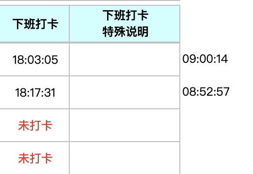

请教如何获取通过条件属性重新赋值后的单元格新值
比如单元格A1,显示的数据是从数据库读取的,现在通过条件属性进行重新赋值,判断如果单元格A1为空(NULL)的时候,赋予新值“无”,这时候A1单元格可以正常显示有数据的以及条件属性设置的新值,但是此时在B1单元格需要调用A1的值时候,发现A1是空值的在B1还是空值,即使在A1是正常显示“无”了,请教各位大侠如何能让B1正常显示与A1一样的新值?

也要判断一下
=if(len(A1)==0,"无",A1)
  • axing axing 回复 miefeng(提问者) 直接取过来,也做个条件属性-新值,或者弄个形态,原理都一样
    2019-04-25 18:13
  • miefeng miefeng(提问者) 我现在需要统计为空的单元格数量,通过这个函数:COUNT(A1{LEN(A1) == 0}),统计出来的数一直是0,是错误的
    2019-04-25 18:13
  • axing axing 回复 miefeng(提问者) COUNT(A1[!0]{LEN(A1) == 0})
    2019-04-25 18:15
  • miefeng miefeng(提问者) 回复 axing 不可以,我现在数据循环是Q11开始,COUNT(Q11[!0]{LEN(Q11) > 0})通过这样是可以匹配出有3个有记录的数据,COUNT(Q11[!0]{LEN(Q11) == 0}),这样匹配出来就是0
    2019-04-25 18:24
孤陌Lv6资深互助
发布于2019-4-25 20:05
建议不要用条件属性 可以在 A1 的数据列  高级  自定义显示里 写公式IF(LEN($$$)=0,"无",$$$)
或者B1 也用条件 属性  新值 公式A1 然后判断条件 写LEN($$$)=0 这样弄需要把原来的B1单元格的公式去了
  • miefeng miefeng(提问者) 第一种也试过了,就是奇怪不显示无,IF(LEN($$$)=0,\"无\",$$$),IF(LEN($$$)==0,\"无\",$$$),IF(ISNULL($$$),\"无\",$$$),都没用,都是显示空值。。太奇怪了。
    2019-04-25 21:15
  • 孤陌 孤陌 回复 miefeng(提问者) 你是汇总求和 不然不会的
    2019-04-26 12:30
  • miefeng miefeng(提问者) 回复 孤陌 没理解,能再详细解释下吗
    2019-04-26 12:44
  • 孤陌 孤陌 回复 miefeng(提问者) 导出内置数据集 看看
    2019-04-26 12:45
