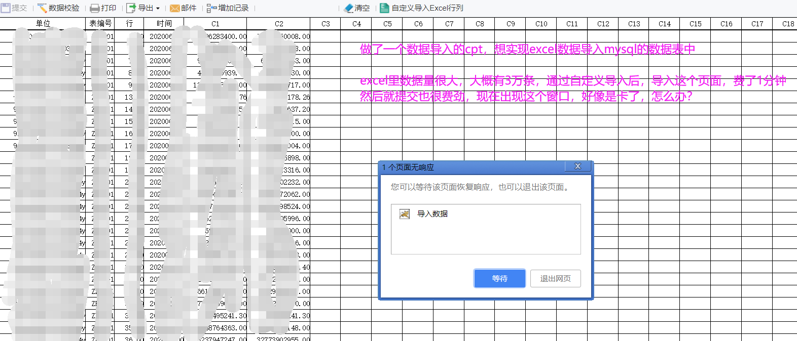

提交数据量过大,卡了,怎么办?
FineReport nhb2318 发布于 2021-7-24 11:47

  • nhb2318 nhb2318(提问者) 回复 杨朝健 这个不太好用呀 我的数据库是这样设置的:数据库里有N个表,分别叫数据001、数据002、数据003……,这些表的结构是一模一样的,其中里面都有个字段叫“分类”,分类为001的都保存在数据001表里,分类为002的都保存在002表里,那么我的Excel表里是把所有的数据放在一个sheet里,我要根据分类来分别提交的数据库的不同的表中,这插件能做吗? 别问为什么要按分类分成不同的表,必须这样,我亲测,如果放在一张表里,查询和加载速度会大大的降低,因为数据量快千万了,分别表的话,速度可快一倍 我每个月要导入8万条数据,其实一次导入这8万条也会让浏览器崩溃,所以我专门写了个VBA,先把Excel数据分别按分类写到那N个sheet中,并且sheet是以分类001、002……来命名,CPT中也设置N个sheet,和Excel完全一致,操作自定义导入时,就可以直接匹配,而且浏览器不会崩溃,然后每个sheet都设置好填报属性,导入数据后可看到每个sheet都有导入数据,平均每个sheet有7000条数据,然后再点提交,点提交时就发现很慢很慢,然后就是页面无响应了,你说的这个插件是不是只支持单sheet导入吧,是不是也不支持按条件提交,我根据分类字段的值来判断应该导入数据库的哪个表

  • nhb2318 nhb2318(提问者) 回复 孤陌 就单独每个sheet点提交也不快呀,一个sheet都有10000条记录,反正不是很快 有没有这种办法:就是让JS逐个提交,处理完一个sheet再处理一个,而且弄一个进度条来显示,处理到第几个进度了,让用户心理知道还有多少,心里有个底。 现在就提交后,就只显示,正在加载,处理中……,而且一不小心就弄一个页面无响应,体验效果很差 或者能不能弄一个JS,让它分批再提交,第一次提交500条,第二次再提交下一个500条,然后显示进度,到第几个500条了
