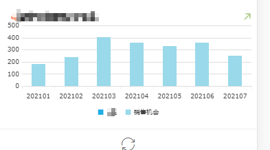

你的是不是应为销售机会,被其他盖住了

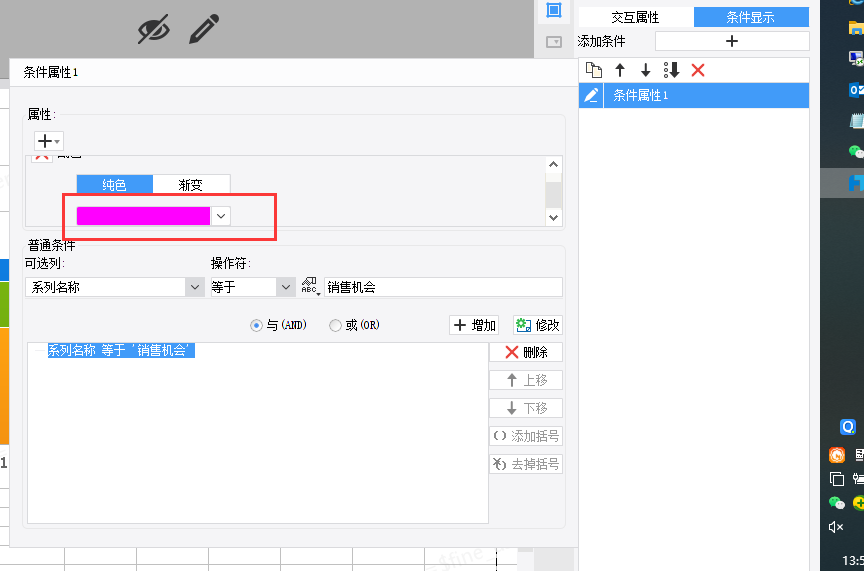

重启设计器试试,我测试正常的,用了配色

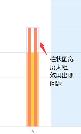

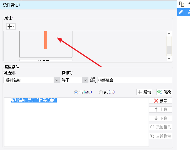

注意,使用图片填充,实现子弹图效果,需要下面格式的png图片,这样两边空白,中间柱状图案看起来细的,但是注意,壮壮图宽度不能太大,不然就显示两个柱状图了

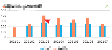

  • 水一RAR 水一RAR(提问者) 应该是 嵌套的 两个 柱形图的 不是 堆积图
    2021-07-25 13:58
  • 水一RAR 水一RAR(提问者) 我看那个示例 是 这么 做的 ,是 图片 填充
    2021-07-25 14:00

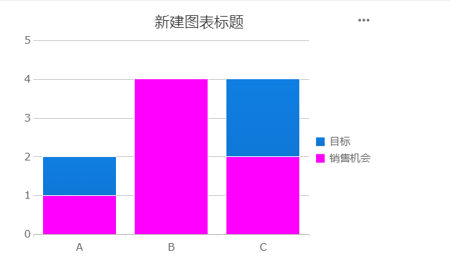

  • snrtuemc snrtuemc 回复 水一RAR(提问者) 不是堆积图,就是一般柱状图,然后系列间隔改成-100,看修改答案

  • snrtuemc snrtuemc 回复 水一RAR(提问者) 一样,我只是配色,换成图片就可以啊,我换个图片给你看下效果
