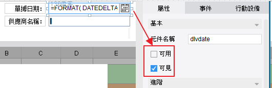

請問是否可以傳根據參數,來設定查詢面板的元件,可用/可見
您好:
請問是否可以於程式載入後,根據傳入的參數,來設定該元件的 可用/可見
要如何設定?
謝謝!

发布于2021-7-26 14:04
参考JS根据条件显示参数控件-https://help.fanruan.com/finereport/doc-view-1195.html
  • taken taken(提问者) 您好:謝謝! 我由「載入結束」需用_g().parameterEl.getWidgetByName(\"XX\");才能過。 另外請教,若是要設定儲存格上面的元件,可以在「載入結束」做嗎? 用_g().getWidgetByName(\"end_time\");結果只有第一筆有效。 謝謝!
    2021-07-26 15:09
  • snrtuemc snrtuemc 回复 taken(提问者) 可以用在加载结束,但是需要延迟函数,setTimeout(function() { 你原来的js语句 }, 100);
    2021-07-26 15:12
  • taken taken(提问者) 回复 snrtuemc 謝謝!
