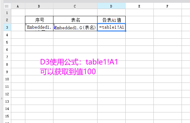

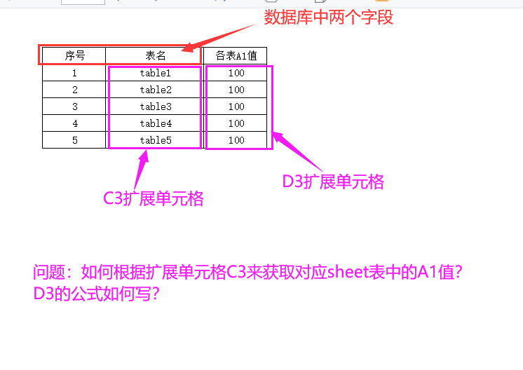

问一个公式的写法,如果没公式,看看JS如何实现?
昨天就忘记上传我的CPT了,现在这个问题已经由"axing"大神解决了,但是如果这个公式放在第一个sheet,那还是不行,放在最后一个sheet就可以获取到值,不知FR内置公式有没有settimeout函数?

D3单元格的公式改为
eval(C3+"!A1")
  • nhb2318 nhb2318(提问者) 公式到是没问题,可为毛用在这里不行呢?

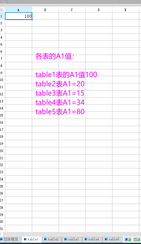

  • nhb2318 nhb2318(提问者) 高手就是高手,先赞一下 由此引用又一个问题,Fr自带公式有没有类似JS里的settimeout功能? 原因我找到了,如果把总体情况那张放在第一个sheet的位置,是获取不到数据的,因为后面的表还没有加载完,如果我把总体情况放在最后一张表上,是可以的。我如果在第一个表中加一个延迟功能是不是就可以获取了?
    2021-07-27 11:38
  • axing axing 回复 nhb2318(提问者) 没有延迟功能,你可以试试在条件属性-新值里看能不能获取到
    2021-07-27 11:43

是不是想获取每个sheet页中A1单元格的值
  • nhb2318 nhb2318(提问者) 是的 sheet表名!A1 如何把sheet表名换成单元格?

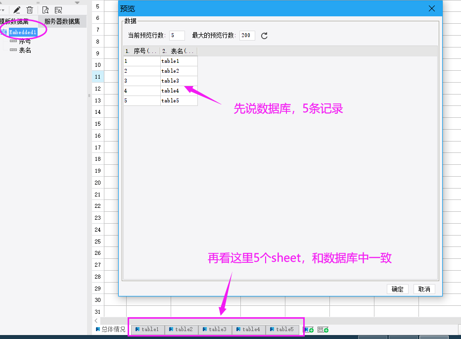

如果你想数据库中有多少个sheet,报表中就有多少个sheet并且对应多少个值。那估计是无法实现的
sheet数量是在设计器中定义好的。而且sheet中的数据集也是在设计器中定义好的。
不过分sheet导出excel是可以的。
  • nhb2318 nhb2318(提问者) 这和导出excel有什么关系?sheet表名!A1这个公式中,如何把sheet表名换成单元格?
    2021-07-27 08:44
  • luojian0323 luojian0323 回复 nhb2318(提问者) 跨sheet取值公式就是: sheet名!单元格 有什么问题?
    2021-07-27 08:46

公式不行,直接写死sheet表名!A1 可以,拼接做不到。。。。。
  • nhb2318 nhb2318(提问者) 只有JS了,JS怎么弄

if(B2='table1',table1!A1,(if(B2='table2',table2!A1,(if(B2='table3',table3!A1,table4!A1)))))
一个公式的就这样写吧 写死

sheet页名字肯定是手动添加的啊,所以公式也手动添加就行了。
难道有我不知道的自动生成sheet页功能
