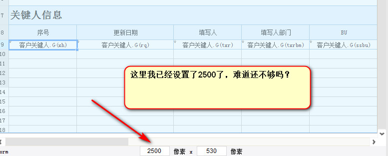

请问决策报表中,有35个字段,从左到右依次摆放后,页面显示的数据很挤,请问怎么调宽一些?
我的是决策报表,里面放了个tab页,tab页里放的表格,表格有35个字段依次横向摆放,然后页面显示的数据很挤,请问怎么调宽一些?如图

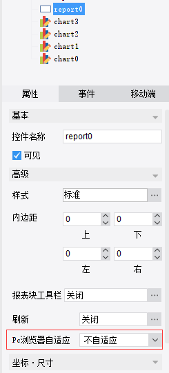

调整下自适应应该就好了
报表报表块 自适应属性
  • gujinxing gujinxing(提问者) 请问在哪里调整呢?
    2019-04-26 11:37
  • 梦已元 梦已元 回复 gujinxing(提问者) 上图
    2019-04-26 12:12
  • gujinxing gujinxing(提问者) 我是9.0版本,咋没有那个“PC浏览器自适应”的选项。。。是版本问题吗?
    2019-04-26 13:17

首先决策报表使用的自适应屏幕宽度,意思是总宽度是固定的,每个字段都是按比例缩放的,字段越多,数据就越挤,建议使用普通报表,就不会很挤了。望采纳!

看你报表块的自适应,改为不适应就好了。
然后就会根据你设置的宽度来展示列了,超页面宽度就会出现滚动条
除非你这么多列都直接就都想展示出来
