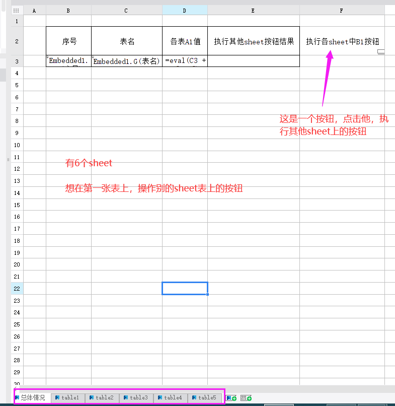

多sheet中,调用其他sheet按钮事件的问题
为方便研究,我把CPT上传,多sheet还真是个难题,FR也有不完善的地方

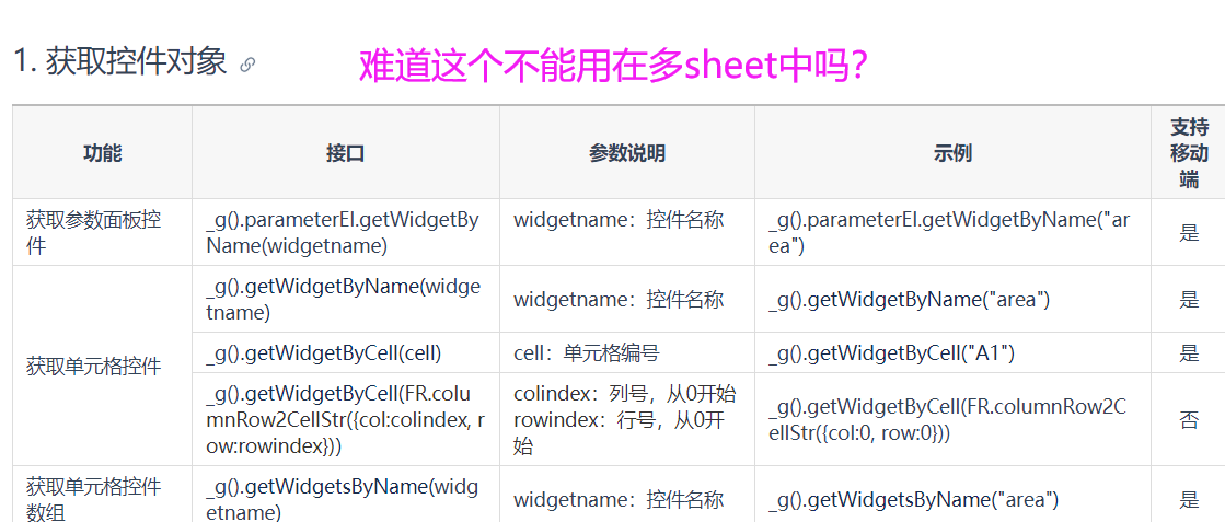

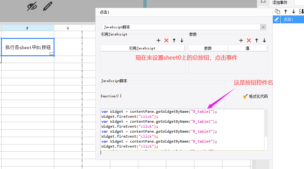

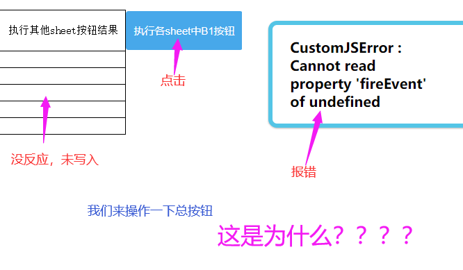

  • nhb2318 nhb2318(提问者) 根本不是这个问题,在同一个sheet内可以用这个contentPane.getWidgetByName(\"按钮名称\").fireEvent(\"click\");代码,跨sheet就不行了,我觉得应该是代码不对,不是加载不加载的问题

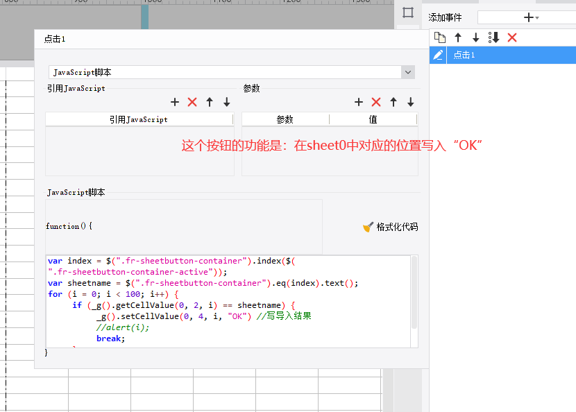

总体情况的按钮js,其他页面的按钮js不用
for(var k=0;k<_g().lgps.length;k++){
  if(k!=0){//首页不动
    _g().$contentPane.data('TabPane').tabBtns[k].events.click.push(function(){
      //把其他页面的按钮js绑定到切换sheet的tab上
      console.log('日志输出');
      var index = $(".fr-sheetbutton-container").index($(".fr-sheetbutton-container-active"));
      var sheetname = $(".fr-sheetbutton-container").eq(index).text();
      for (var i = 0; i < 100; i++) {
        if (_g().getCellValue(0, 2, i) == sheetname) {
          _g().setCellValue(0, 4, i, "OK") //写导入结果
  //alert(i);
  break;
_g().loadSheetByIndex(k);//把每个页面都加载一遍
_g().loadSheetByIndex(0);//最后换回首页

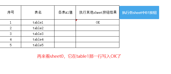

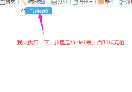

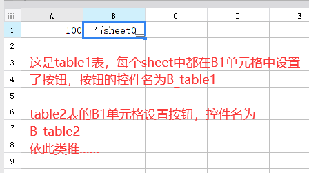

  • nhb2318 nhb2318(提问者) 其实,你是把写OK的代码直接写进去了,但是这个还达不到效果,我还是需要触发后面各个sheet上的按钮。 我为什么会有这么奇葩的思路?是因为我要解决这样一个问题:多sheet提交的问题,设置多sheet表CPT时,每个sheet都可以设置一个填报属性,全部提交完成才触发填报成功事件,如果我的sheet很多,数据量也很大,我无法掌握提交的进度,所以我就在sheet0上,设置了一个,填报成功一个表就写一个OK。我把后面几个表的填报属性都删了,然后用按钮来提交,提交后可以用回调函数来判断是否成功,如果提交成功就要在sheet0“总体情况”表上对应的行填写OK。所以还必须触发一下table1表里的B1按钮,B1按钮来执行提交,再反馈给sheet0。目的就是要把提交完成的进度反映的第一张表的总体情况里 思路是这么来的。 要达到这个目的,还有别的办法吗?如果能在sheet0页面分步来提交后面几张表的数据,是不是更省事?怎么写?
