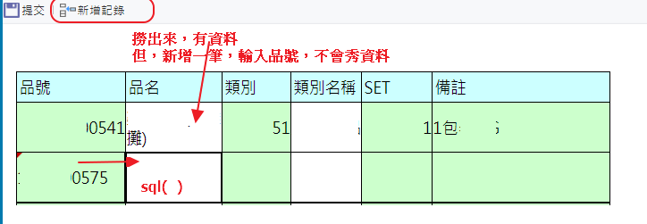

手機填報,沒有「新增紀錄」按鈕
您好:
如下圖,
  1. 在手機填報中, WEB端,有看到「新增紀錄」按鈕
    但,手機卻沒有看到
2.品名,我用 sql(  ),讓他去where 品名 欄位,
  查詢出來的結果可以 秀出品名
  但,WEB端新增一筆,卻不會秀出來...
3.還是,一般有新增資料,會如何來做?
謝謝!

公式所在的单元格 其他属性 插入行策略选择原值 这样就可以关联出来了 置于 手机不显示 新增  系统就是这样设置的 你可以在单元格后面 设置按钮控件 设置为插入行  移动端才可以插入行
