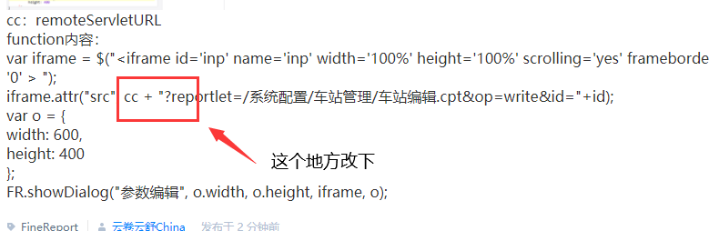

部署在windows上,页面都跳转不了
以上只是其中一个跳转示例,所有的跳转都跳转不了,以前部署在linux系统上都可以正常跳转,在我本地部署的windows也可以跳转,现在远程吧报表文件部署在客户购买的帆软系统上,列表能显示,全都跳转不了。(ps:数据库的命名保持一致了,脚本调用公式限制也关了)
点击事件:
cc:remoteServletURL
function内容:
var iframe = $("<iframe id='inp' name='inp' width='100%' height='100%' scrolling='yes' frameborder = '0' > ");
iframe.attr("src", cc + "?reportlet=/系统配置/车站管理/车站编辑.cpt&op=write&id="+id);
var o = {
width: 600,
height: 400
FR.showDialog("参数编辑", o.width, o.height, iframe, o);
FineReport 云卷云舒China 发布于 2021-8-3 09:48
发布于2021-8-3 09:51(编辑于 2021-8-3 09:53)
正常,不是remoteServletURL这参数啊
正常是servletURL参数啊
直接该这样
iframe.attr("src",  "${servletURL}?reportlet=/系统配置/车站管理/车站编辑.cpt&op=write&id="+id);
var o = {
width: 600,
height: 400
  • 云卷云舒China 云卷云舒China(提问者) 之前一直使用的都是remoteServletURL,而且也都可以跳转,那是为啥呢?
    2021-08-03 09:55
  • snrtuemc snrtuemc 回复 云卷云舒China(提问者) 帆软标准没有这个参数,以前系统,你们估计自定义了这个参数,所以可以直接用,检查下,以前系统和现在部署的那边不一样,估计是现系统没有定义这个参数引起
    2021-08-03 09:57
  • 云卷云舒China 云卷云舒China(提问者) 回复 snrtuemc 你看这个2.2 https://help.fanruan.com/finereport/doc-view-2511.html
    2021-08-03 10:00
  • 云卷云舒China 云卷云舒China(提问者) 试了一下用servletURL,文件直接就打不开了
    2021-08-03 10:03
  • snrtuemc snrtuemc 回复 云卷云舒China(提问者) 看了,这个remoteServletURL是可以用,但是和servletURL获取同样的路径啊
    2021-08-03 10:10
