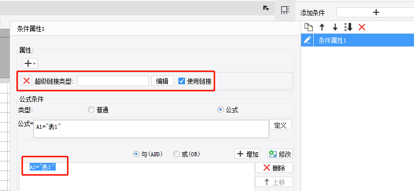

shirokoLv6资深互助
发布于2021-8-4 10:51
静态的(固定的网址):设置多个条件属性。https://help.fanruan.com/finereport/doc-view-956.html
动态的:根据网址用js跳转:https://help.fanruan.com/finereport/doc-view-1839.html
