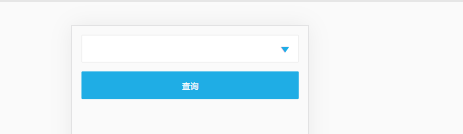

移动端下拉单选框不能使用公式赋值默认值
移动端下拉单选框不能使用公式赋值默认值
版本:10.0.18(Build#persist-2021.08.02.09.38.40.440)
FineReport yanchao 发布于 2021-8-10 10:39

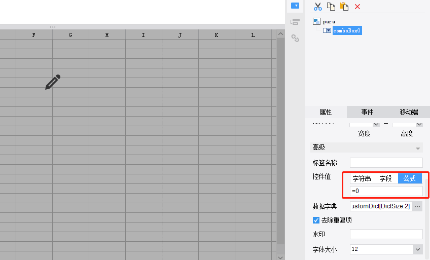

有没有0这个值,有的话,用="0"试试
  • yanchao yanchao(提问者) ok了,谢谢,没办法自动识别文本数字啊
    2021-08-10 10:42
  • snrtuemc snrtuemc 回复 yanchao(提问者) 直接公式,等于0,有问题
    2021-08-10 10:43
  • yanchao yanchao(提问者) 回复 snrtuemc pc端就不存在这个问题,0和“0”都行
    2021-08-10 10:50
  • snrtuemc snrtuemc 回复 yanchao(提问者) 两个逻辑不一样,很多pc端支持,移动端不行,PC端更加包容
    2021-08-10 10:52
烟尘Lv6高级互助
发布于2021-8-10 10:40
0在数据字典里有对应的显示值吗?
