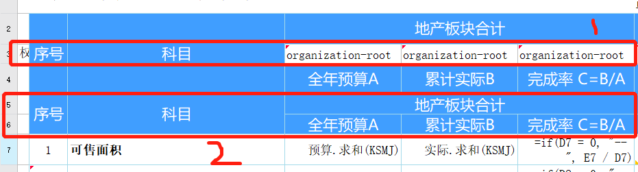

兼容性问题
如图设置,红框1是给权限,不同用户进来展示不同列,列宽设置0,红框2与红框1都隐藏

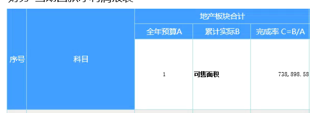

预览的时候谷歌正常,ie有的版本可以有的版本不可以 ,就会错行如第二张图
各位大佬有什么办法吗?
预览图

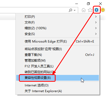

yalinLv7中级互助
发布于2021-8-11 11:03(编辑于 2021-8-11 11:57)
如果客户那边默认浏览器都不同,我们没有办法强制,那就将不正常显示的IE升级到最新的版本。
权宜之计,也只能暂时解决当前的问题。
将FineReport链接添加到【兼容性视图】试试看
如果还不行,F12使用IE的【仿真】模式测试一下。
  • Surname Surname(提问者) 用的windows10 自带的 ie 20H2版本的就有问题 我的2004版本就可以 要么就是他们那边版本降下 要么统一下 帆软这边好像就只能这样了
    2021-08-11 11:17
  • yalin yalin 回复 Surname(提问者) 答案已经更新,试试IE的【兼容性视图】
    2021-08-11 11:58
