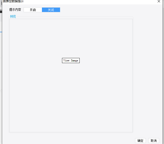

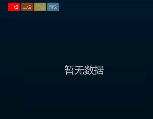

本地我设置后数据为空时预览可以显示自己加的图片,怎么让上传到服务器也显示,图一为本地预览,图二为服务器预览

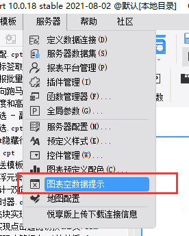

这个是设计器设置的,看看远程设计有没有这个设置,有的话设置下,没有的话,只能服务器安装设计器,然后在那边设置

  • snrtuemc snrtuemc 回复 Surname(提问者) 这个服务器全局设置,设置后,所有报表没有数据都是显示你设置图片

  • Z4u3z1 Z4u3z1 回复 Surname(提问者) 文件---切换工作目录 切换到远程服务器

  • Surname Surname(提问者) 那我可以在图表上写js实现嘛

  • snrtuemc snrtuemc 回复 Surname(提问者) 可以,有能力写js只影响当前报表
