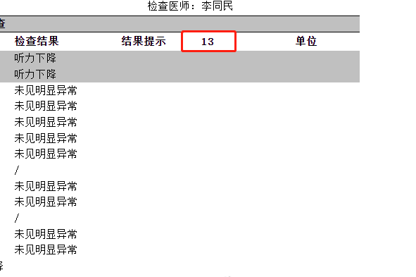

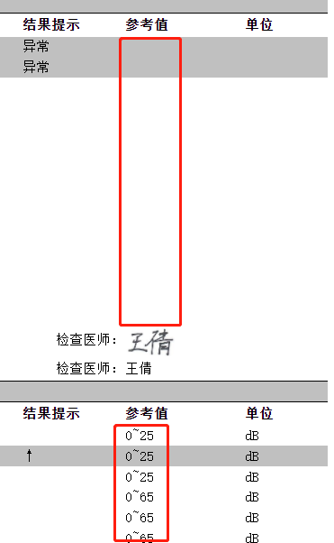

如何判断当前遍历的区域有误内容。单元格是一个区域,根据项目不同,显示内容也不同,麻烦老师们再给看看
参考值这里的内容是数据集获取过来的,有的区域有,有的区域可以没有,如何判断如果当前区域没有参考值的内容,就是当前项目区域没有参考值的内容时,标题参考值这几个字不让他显示。

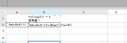

参考值标题单元格输入公式
=if(sum(参考值区域单元格)==0,"","参考值")
发布于2021-8-13 13:26(编辑于 2021-8-13 15:48)
可以设置条件属性,列宽为0,假设B2数数据集单元
len(CONCATENATE(B2))=0

  • snrtuemc snrtuemc 回复 mingyang119(提问者) 那按楼上的思路,但是他的写法应该有问题,要改成=if(len(CONCATENATE(B2))=0,\"\",\"参考值\")
    2021-08-13 14:29

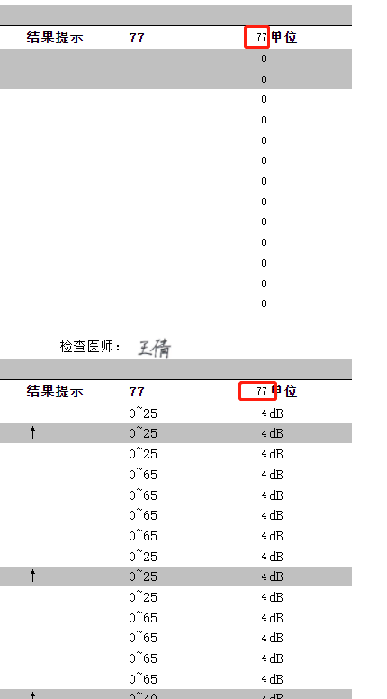

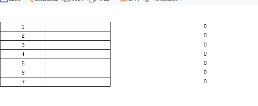

  • mingyang119 mingyang119(提问者) 回复 snrtuemc 我输出len,为什么内容是空的,结果还是有值
    2021-08-13 15:11
  • snrtuemc snrtuemc 回复 mingyang119(提问者) 直接=if(len(B2)=0,\"\",\"参考值\")试试,注意,评论会自动加斜杠
    2021-08-13 15:15
  • mingyang119 mingyang119(提问者) 回复 snrtuemc 还是一样,这个B2单元格我是填的参考值下数据集的值,是这样吧
    2021-08-13 15:35
