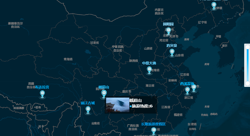

各位大佬,有谁知道能不能在这个标签上放一个图片呢?

function(){
var points = this.points;
var value = "";
for(var i = 1;i < points.length;i++) {
if(points[i].series.visible){
value += points[i].seriesName+':'+points[i].value+'';
}   return '<table><td><img src="/webroot/image/33.png"/></td><td>'+this.name+''+value  +'</td></table>'
通过自定义标签实现。

用js在标签自定义试试
发布于2021-8-20 14:27
可以,自己参考加成修改下
自定义标签-https://help.fanruan.com/finereport/doc-view-1882.html
