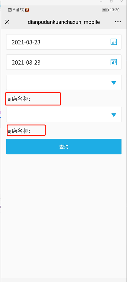

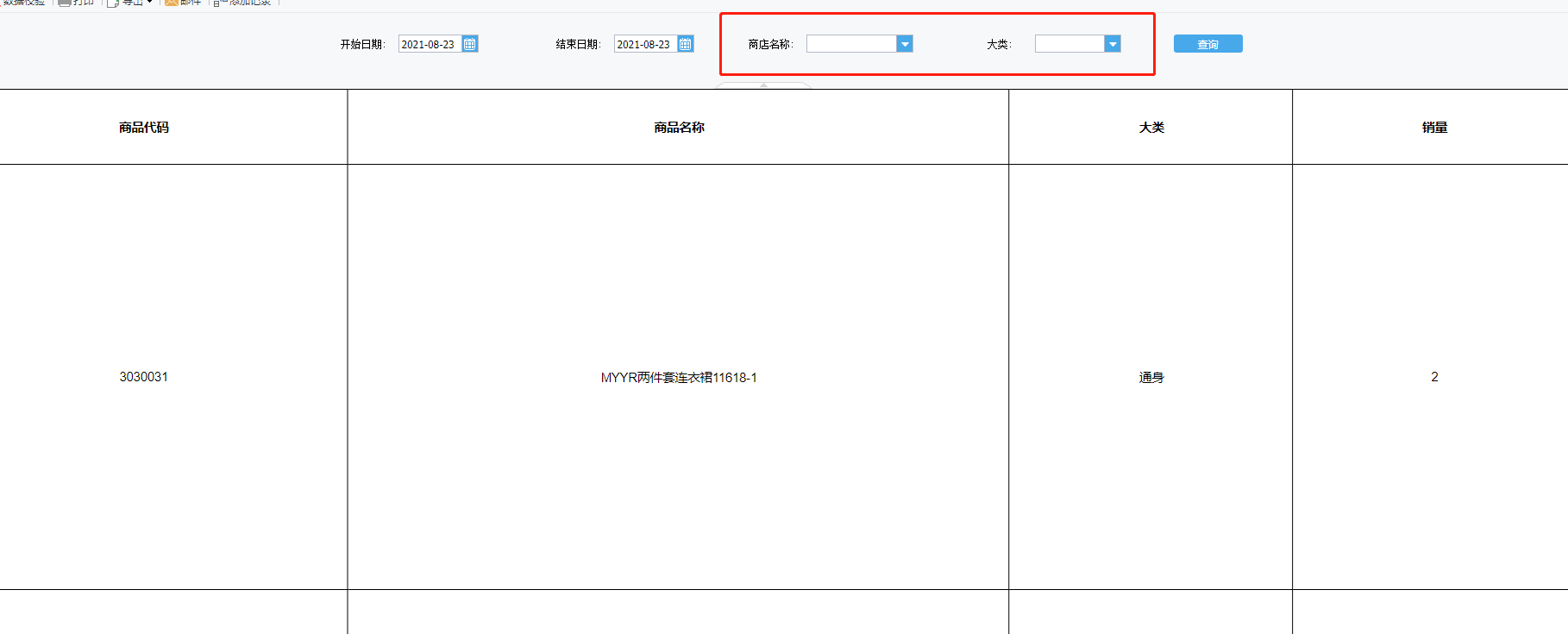

PC端和移动端显示不一致,移动端的参数名称出现异常
移动端的参数名称 两个都显示成了 "商店名称",本来有一个应该是"大类"

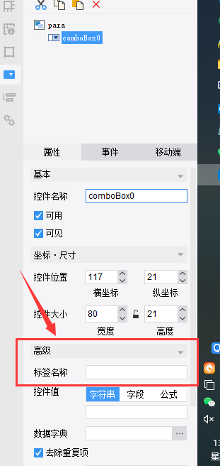

这边的名称去掉

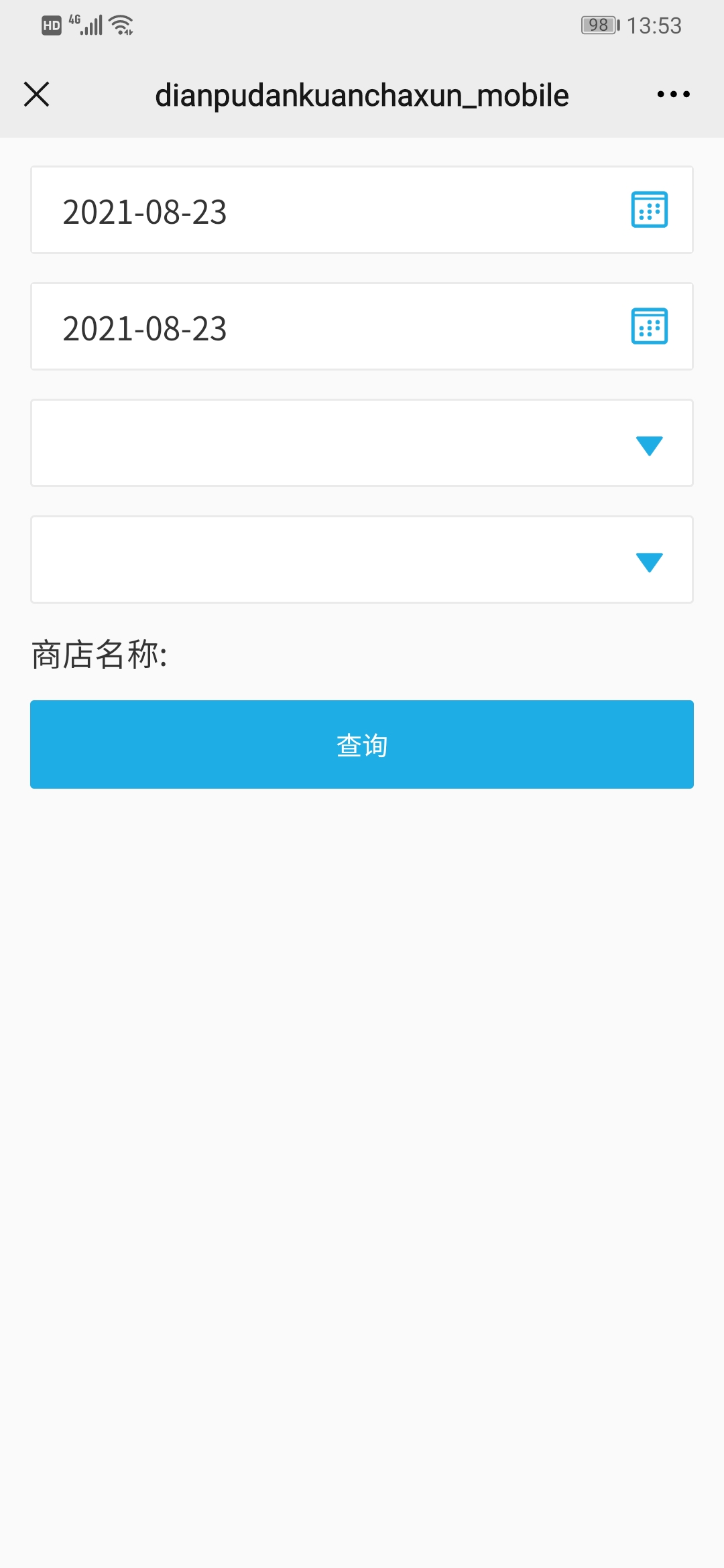

去除了你说的那个标签名称,显示还是不对
2021-08-23 13:51
aiyoupin(提问者)
修改后的图,我编辑到上方的问题里了。麻烦请帮我再看下
2021-08-23 13:53
snrtuemc
回复 aiyoupin(提问者)
移动端默认自带标签是不显示,去除了,只是你上图框出来的地方没有了,需要都有的话,需要每个控件都加上标签名称。建议重启设计器后在修改试试
2021-08-23 13:56
snrtuemc
回复 aiyoupin(提问者)
你在检查下,是不是查询按钮你也有标签名称
2021-08-23 13:57
aiyoupin(提问者)
回复 snrtuemc
理解你的意思了。重启设计后,确实修正过来了。谢谢
