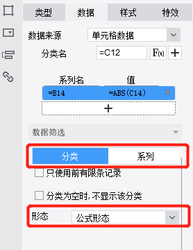

大佬朋友们,小白求问,如何对图要显示的值进行形态设置呢,比如单元格数据是负数,图中要显示为绝对值这种
首先,数据集查询到的结果是负数; 接着把结果拉到单元格里,然后在报表里通过形态设置,显示成绝对值了;最后当插入图并使用单元格数据时还是会显示原来的负数,这里怎么让图也显示绝对值呢
关于SQL语句的部分,因为原始数据正数和负数代表了业务上的进货和发货,最后加总得到的就是净出货或者净发货,所以SQL语句那里不能使用ABS的语句
不知道为什么,图设置选项里,“分类”和“系列”有形态选项,“值”却没有

单元格数据列高级  自定义显示 然后写公式ABS($$$) 然后图表直接引用就好了
  • zwk2 zwk2(提问者) 大佬,您的方法可行,感谢,我还有另外一个问题,要不您费眼再给看一眼,置顶的那个,感谢

在使用单元格数据时,加ABS
  • zwk2 zwk2(提问者) 这个我有试过,写完后直接显示空值,吐血
    2019-05-05 11:52

  • axing axing 回复 zwk2(提问者) 那你在单元格加一列隐藏列,先计算出来绝对值,再在图表里引用吧
