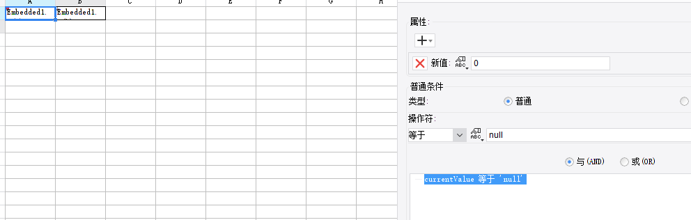

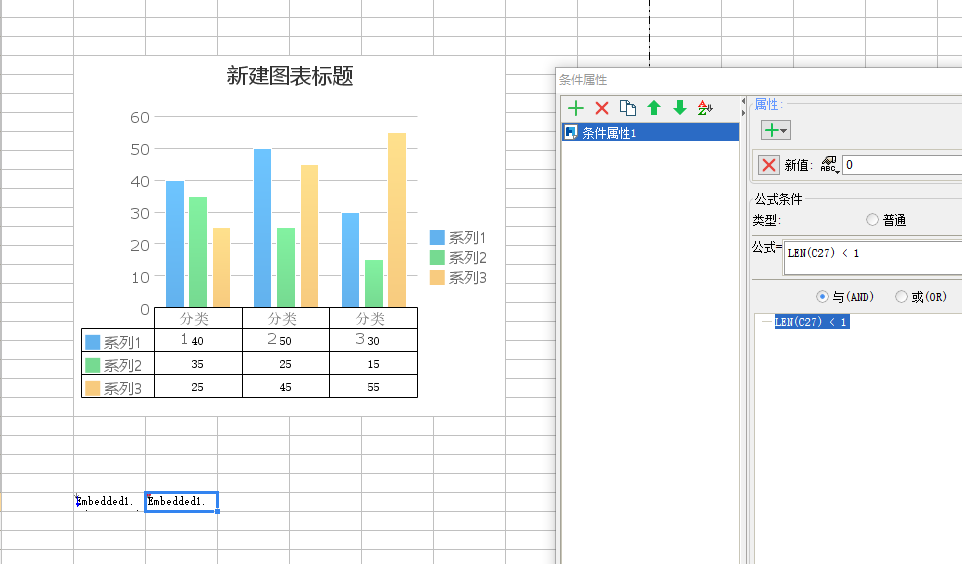

可以把报表的值根据条件属性设置成零以后,图表取单元格的值而不是取字段的值
  • 18328816101 18328816101(提问者) 我用上面的方法设置怎么还是空不是0
    2019-05-05 16:18
  • langyun langyun 回复 18328816101(提问者) 测试是可以显示0的,详见上面的截图,但是改sql语句是最简单的方式
    2019-05-05 18:04

发布于2019-5-5 15:15
后半句话,可用条件属性设置

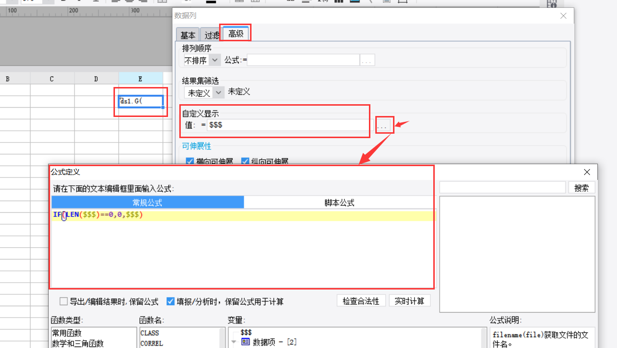

发布于2019-5-5 17:57(编辑于 2019-5-5 17:58)
单元格数据集  获取的是实际值,条件属性改变的是显示值,在自定义显示值中修改,修改的是实际值

PoseidonLv5高级互助
发布于2019-5-5 16:35(编辑于 2019-5-5 16:40)
看好是分类还是系列对应勾选即可;
如果想显示出来可以设置形态,IF(LEN($$$)>0,$$$,0)
