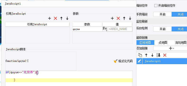

问题是:直辖市 比如全国地图点击北京,进入北京地图,但此时点击朝阳区,页面还会进行跳转,但是地图不显示,如何控制下钻到直辖市北京之后,不能再点击区域超链接跳转呢
跳转是否可以替换为js代码跳转,但是如何判断区域名称实现直辖市在省地图页面不可再跳转?

先关闭原来地图的钻取目录,然后添加JS替代跳转。
  • 深几许 深几许(提问者) js如何在第二层判断? 能在js里接收上个页面传过来的区域名字吗
    2021-08-30 17:35
  • JackRen JackRen 回复 深几许(提问者) js直接加在第二层的地图上就可以,在页面上增加一个下拉控件隐藏掉,然后再第一层地图中点击区域的时候给这个下拉框赋值。在第二层的js中获取这个隐藏下拉框的值。
    2021-08-31 08:20
  • 深几许 深几许(提问者) 回复 JackRen 主要是 直辖市的问题,直辖市比如北京再往下就到区了,其他省份可以下去到市,但是不希望直辖市再往下钻,这个怎么限制?
    2021-09-01 13:48
  • JackRen JackRen 回复 深几许(提问者) 下钻如果是JS实现的,可以在JS中通过判断几个直辖市来限制下钻。
    2021-09-01 17:13
  • 深几许 深几许(提问者) 回复 JackRen AREA_NAME 直接判断这个参数吗 直接写 if(AREA_NAME = \'北京市\'){ ?}
    2021-09-01 17:32

可以直接用js取做,根据层级来判断跳转
获取钻取地图当前层级接口-https://help.fanruan.com/finereport/doc-view-3940.html
  • 深几许 深几许(提问者) 我是用的普通地图进行链接跳转,应该是需要js判断一下当前页面的省是哪个省,然后再决定要不要跳转
    2021-08-30 17:41
