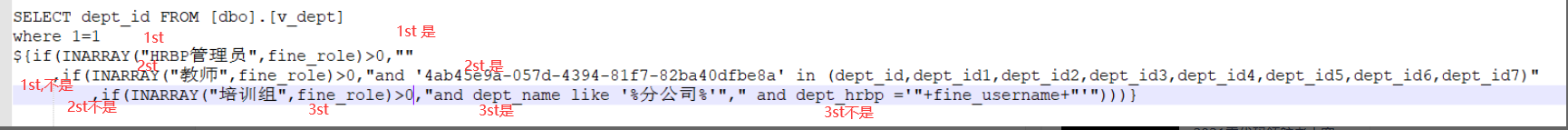

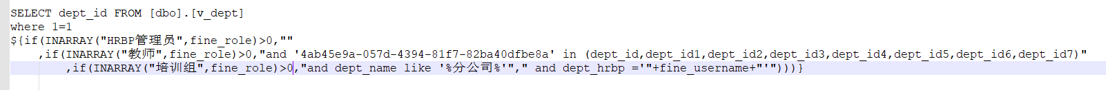

这个if的执行顺序是否应该是:
先判断用户是否是管理员,不是的话再判断是否是教师,不是教师再判断是否是培训组,都不是这三个角色就执行最后一句and dept_hrbp ='"+fine_username+"'
但是我给一个用户设置了教师角色后,是先执行管理员的判断,再执行培训组的判断,教师的判断放在了最后,导致我设置的教师角色没效果。这是什么情况

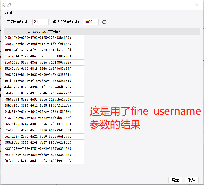

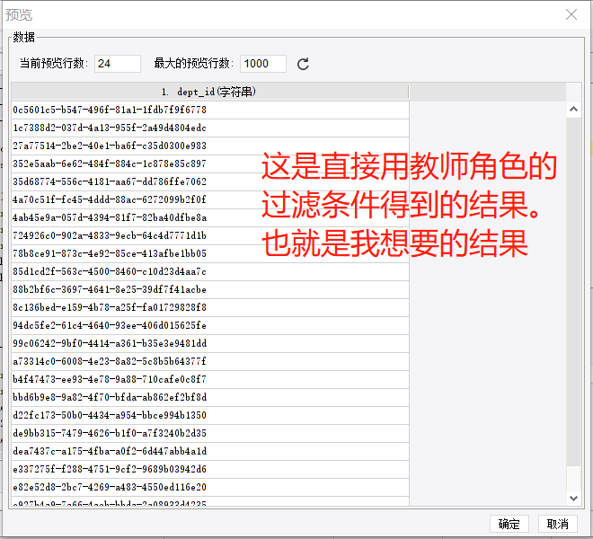

  • 霜凡 霜凡(提问者) 我确定,直接复制的角色名,只是这个用户除了教师角色还有其他角色。这个语句会产生两个参数,一个账号参数,一个角色参数。我用账号参数预览数据集得到的结果和直接执行判断教师角色的语句的结果不同。

  • 霜凡 霜凡(提问者) 应该没有,我试过不用fine_username参数直接执行教师角色的过滤条件和三个角色都不是的过滤条件,对比了下用fine_username参数的结果,结果就是用了参数后得到的数据跟三个角色都不是的过滤条件结果相同,但实际我想要的是教师角色的过滤条件得到的数据。

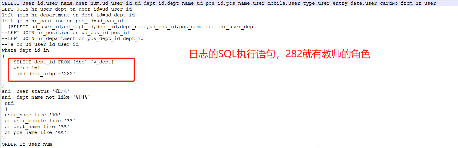

其二:报表预览后,查阅详细运行日志,看最终执行的SQL脚本是否符合预期;
  • 霜凡 霜凡(提问者) 返回的参数里面的确是有教师这个角色,这是对的, 但是查看sql脚本的时候,它就是执行的最后一个过滤条件,教师角色的判断完全失效了。 这算什么情况,我传下sql和日志截图
