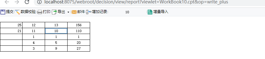

增量导入,公式写到前面没用,写到后面有用,这是已知问题吗?
怎么让让公式 ,放在前面也有用呢?

好像是所有导入,公式在前面都没效果,不单是这个增量导入,自己输入的时候,公式在前边有效,excel导入就不行

excel导入会覆盖单元格原来的公式设定,所以公式不好用
  • 13182656102 13182656102(提问者) 说错了,但是后面的公式不覆盖嘛?公式放后面有用,放前面没用,您可以看下模板,我这边测试的没用,不知道设置父格能不能调整
    2021-09-07 16:28
  • 烟尘 烟尘 回复 13182656102(提问者) 后面好用是因为excel的D列是空白的,你可以填个数试试,后面的也就不好用了
    2021-09-07 16:38
  • 13182656102 13182656102(提问者) 回复 烟尘 这是因为后面的列加了数,所以公式失效了吧,但是我导入的时候,前面也是空白的,我并没有加数字哦
    2021-09-07 16:43
  • 烟尘 烟尘 回复 13182656102(提问者) excel导入的原理就是从A列开始按列匹配导入,直到没有数据为止,第一列即使什么都不填也会当做空白导入,从D列开始没有数据就停止匹配了,所以D列没有覆盖,A列覆盖了
    2021-09-07 16:47
  • 13182656102 13182656102(提问者) 回复 烟尘 所以就是前面写公式不行,后面有公式的列,空白就可以实现导入了吗
    2021-09-07 16:51

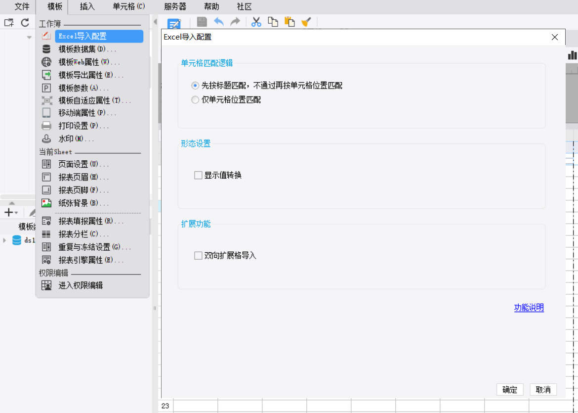

参考:https://help.fanruan.com/finereport/doc-view-1608.html
通过标题对应,可以实现前面写公式
  • 13182656102 13182656102(提问者) 谢谢,我试了,但是,excel李阿敏公式列不可以写标题,要不然公式还是失效,但是客户给的excel,不大可能会自己去掉标题
