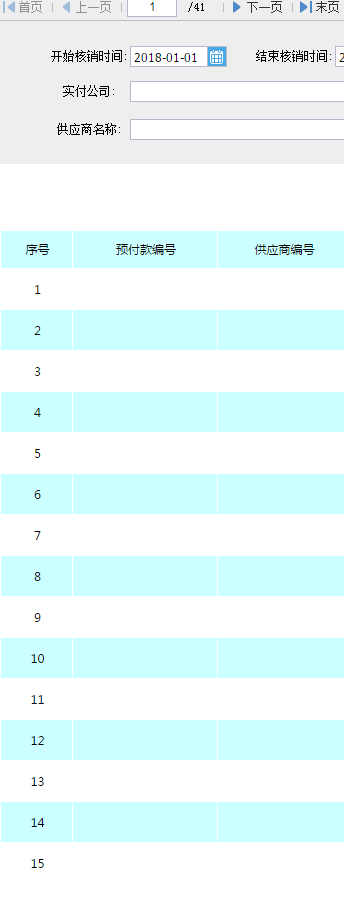

看了fineReport9.0帮助手册,按步骤操作下来,完全看不到分页效果啊。请教大牛们这个分页是怎么设置的?(比如说:报表行数比较多,有1000条,1页显示不了,然后要设置分页,1页显示100条,分页100页,表头上有分页功能显示区。

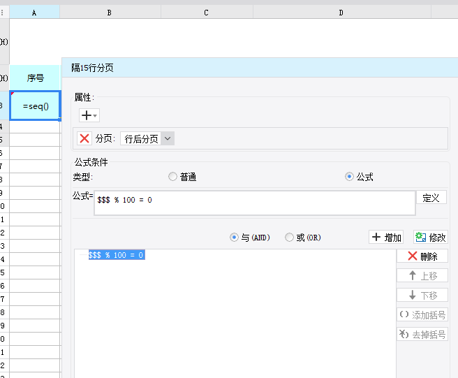

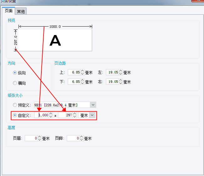

像这样如图
调整这两个值。如果调到你刚好合适的页面
  • ordinaryworlds ordinaryworlds(提问者) 不行啊,出不来,seq()是取行号吗?

  • 学而不腻 学而不腻 回复 ordinaryworlds(提问者) SEQ(): 返回数值,在整个报表执行过程中,返回该函数被第几次执行了。 示例: SEQ()在第一次执行时,结果为1。 SEQ()在第二次执行时,结果为2。 意思就相当于序号。数据扩展出来有多少条就有多少个序号。要设置左父格为扩展出来的主键行。如果不行你就设置为(单元格 % 100 =0) 例如 A3 % 100 =0
    2018-11-20 15:13
  • ordinaryworlds ordinaryworlds(提问者) 回复 学而不腻 在表头中不需要把分页调出来吗?
    2018-11-20 15:17
  • 学而不腻 学而不腻 回复 ordinaryworlds(提问者) seq()单元格设置左父格为你取值的那一个单元格。然后取值的单元格左父格设置为无
    2018-11-20 15:18
