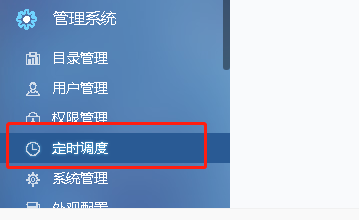

定时调度权限和 其他地方权限设置一致吗
就是 权限在权限设置和用户管理处都已配置好 ,但是微信收到报表后,提示没有查看权限,请问怎么解决

调度时配置的权限不太对吧应该是,你在看看
http://help.finereport.com/doc-view-663.html

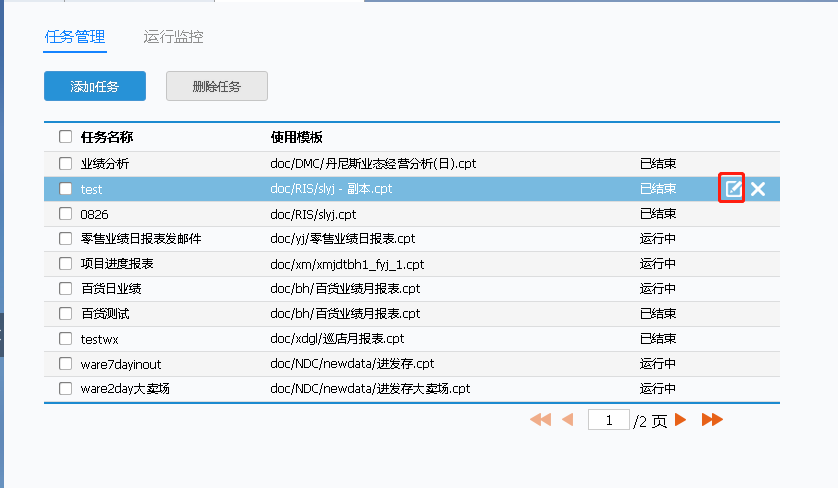

  • 尘埃。 尘埃。 回复 梦溪(提问者) 稍等 我老机器上有一个8.0,我上去给你截图
    2019-05-07 11:24

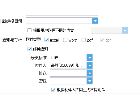

  • 梦溪 梦溪(提问者) 回复 尘埃。 哇哦 谢谢哦 就是这个地方 加上人员 之后 有的可以收的 有一个还是收不到 然后收到的有人 提示没有查看权限,我是可以正常查看的
    2019-05-07 11:49
  • 尘埃。 尘埃。 回复 梦溪(提问者) 我更新了,你再看看我的回答。收不到的在收件人加上就好。没权限的把这个报表的权限加给他就好。另外小弟混口饭吃不容易,就指望你这个采纳呢...
    2019-05-07 11:52
