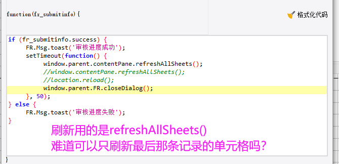

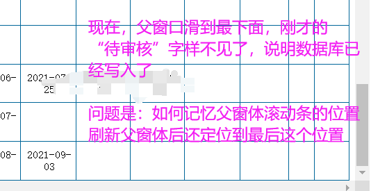

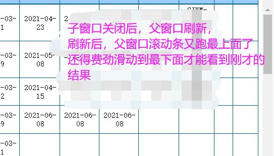

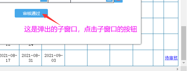

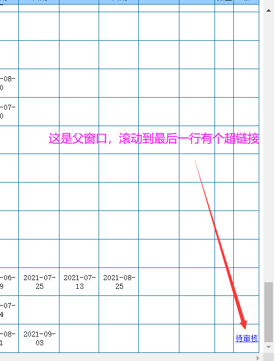

做了一个子窗口提交后,刷新父窗口的cpt,父窗口刷新后是重新加载了,就跑到最上面了,如何能记住父窗口原来的位置

用锚点能达到效果,但是在刷新后位置会有变化,点击的时候获取锚点,锚点可能是屏幕的中间,加载后,锚点就跑到第一行,实事上单击的时候锚点并不在第一行。于是又研究了JS里,滚动条位置值,终于解决了。
监听键盘、鼠标事件,随时更新document.getElementById('frozen-center').scrollTop的值,读取到参数面板控件里,然后在加载成功后,再读取这个值,读取出来再设置scrollTop的值。这样,刷新后就可以直接跳转到那个位置了,和没刷新前的位置保持一致。

父窗口添加加载结束事件,事件窗口右上角添加参数或者参数栏添加控件参数比如 para值为:$para    (从子窗口传递过来的参数值,名称随意 ) 事件 代码:  if(para.toString().length>0){location.href = "#"+para;} 子窗口刷新父报表可设置带参刷新 ,比如 var para=contentPane.getCellValue(A1)//假设锚点值被你存到A1单元格中了 var REPORT_URL='${servletURL}?reportlet=目录/报表名.cpt&para='+para; parent.location=encodeURI(REPORT_URL);

  • luojian0323 luojian0323 回复 nhb2318(提问者) 打开子窗口的时候,是操作不了父窗口的呀。你需要关闭子窗口才能操作父窗口。

  • luojian0323 luojian0323 回复 nhb2318(提问者) 点击待审核 的时候,把单元格锚点值传给子窗口,子窗口设置一个隐藏单元格接收参数,或者隐藏控件接收参数 子窗口操作完成后,把锚点值再次传给父窗口,实现父窗口的锚点记录。 前提是你的父窗口每一行的序号要设置好id值 锚点是根据id值定位的。
