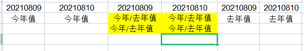

横向扩展两列单元格后,计算对应扩展值差值
字段有日期,今年值,去年值,日期和今年值,去年值设置横向扩展,中间黄色部分是公式计算后扩展。
想要实现的结果图是这样的
黄色部分直接用的A2/C2,得到的结果是所有值如下图,而不是扩展后对应值的计算结果

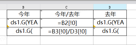

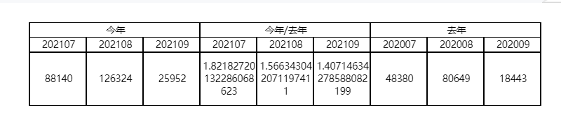

  • Moki_min Moki_min 回复 liuday(提问者) 哦哦,那你直接用 B3[!0] 这个公式就可以了,前后取按顺序横向扩展的值,再进行计算就可以了
    2021-09-13 14:20
  • liuday liuday(提问者) 我想问下你这里的C3单元格父级是怎么设置的呢
    2021-09-13 14:20
  • Moki_min Moki_min 回复 liuday(提问者) 因为你C列横跨在B列、D列之间,帆软会默认左父格,把C列上父格、左父格均设置为无
    2021-09-13 14:22
