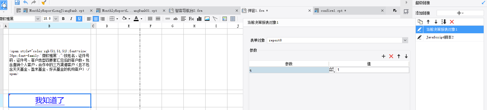

如何用js以按钮的形式关闭移动端弹窗?
是想通过我知道了 这个按钮去关闭移动端弹窗,但是没有实现, 请问是实现思路上有问题还是JS有问题?

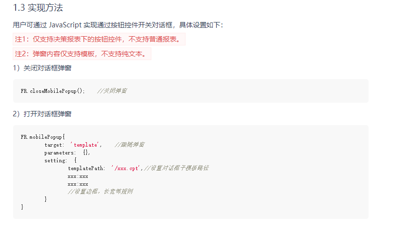

参考[通用]JS通过按钮控件开关对话框-https://help.fanruan.com/finereport10.0/doc-view-3461.html

window.close();试一下
  • 斗尊强者恐怖如斯 斗尊强者恐怖如斯(提问者) 不好意思,提问的时候少放了一个图,下面JS 脚本我写的是:do{ window.close(); }while(q===1);单独打开这个表是可以关闭的,但是通过超链接中的移动端弹窗打开这个表,就关不掉了
