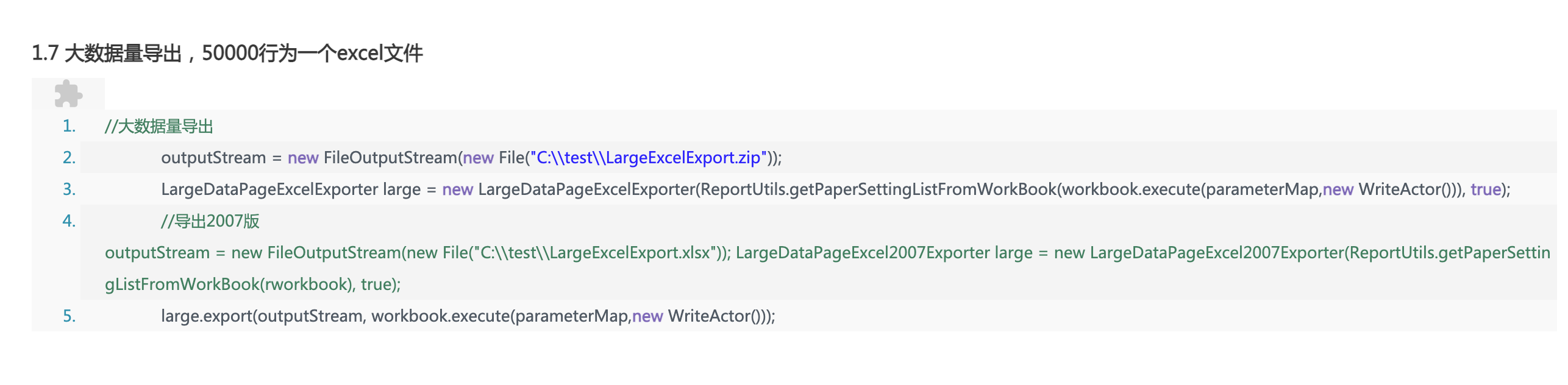

Excel导出的多种方式- https://help.finereport.com/finereport9.0/doc-view-739.html

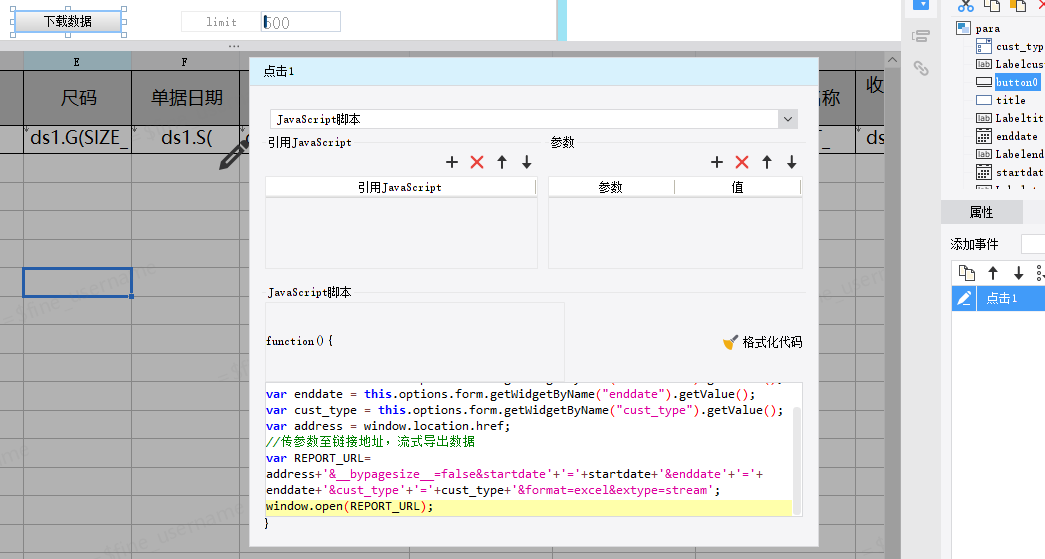

查询时,你可以设置一个参数A,在sql里面拼接“limit 500”(如果表简单的话,没用什么条件属性公式汇总的话你也可以直接用行式引擎,但数据量太大也不太好用);
下载时,额外弄一个下载链接:“&format=excel&extype=stream”(流式导出),参数A不赋值,此时导出所有数据;
