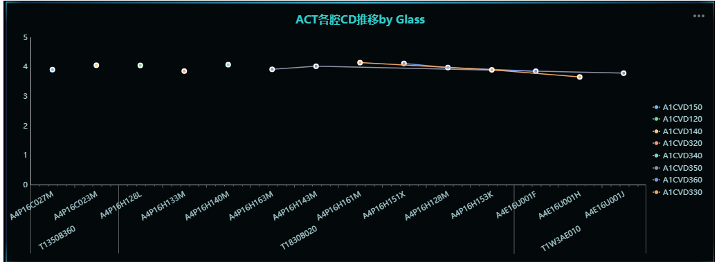

折线图一个系列对应多个字段值在一个图表中如何实现?

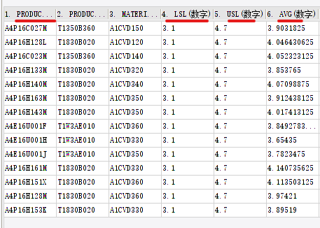

图上分类是:ID,系列是:各腔室,值的话我有3个字段(均值,上限,下限)都需要展示出来,想实现1片ID一个腔室就要对应3个值(均值,上限,下限),也就是1片ID就有3个点。但是附件图中只能做到1个值的

同一个系列只会有一条直线,不可能在设置上同时对应三个值

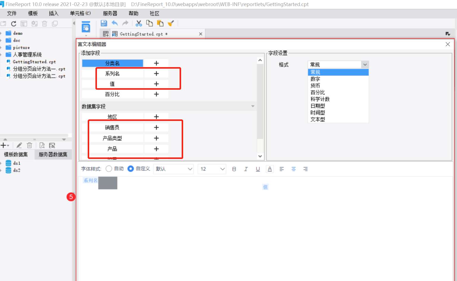

可以选择其中一个值设置,另外两个值通过自定义标签或提示来显示
富文本自定义标签或提示-https://help.fanruan.com/finereport/doc-view-3724.html

  • 霜凡 霜凡 回复 用户G8480957(提问者) 你的数据结构是什么样的(最好上传图),数据里面每个腔室有没有对应的均值、上限、下限三种值,如果没有那么这三种值怎么算的
    2021-09-29 17:36
  • 用户G8480957 用户G8480957(提问者) 回复 霜凡 表结构上传了,你再看看呢
    2021-09-29 17:46
