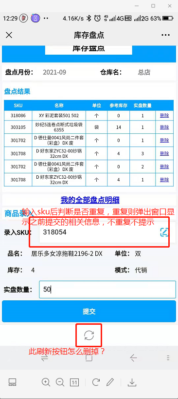

决策报表怎么判断字段重复,重复则弹出窗口显示出之前提交的相关信息,不重复无提示
决策报表判断字段重复,如果重复,则弹出窗口显示出之前提交的相关信息,然后窗口有两个按钮,更改该记录,取消更改

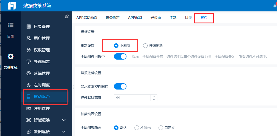

这个刷新按钮是自带的,这边设置看看,可不可以取消,不行就没办法了
