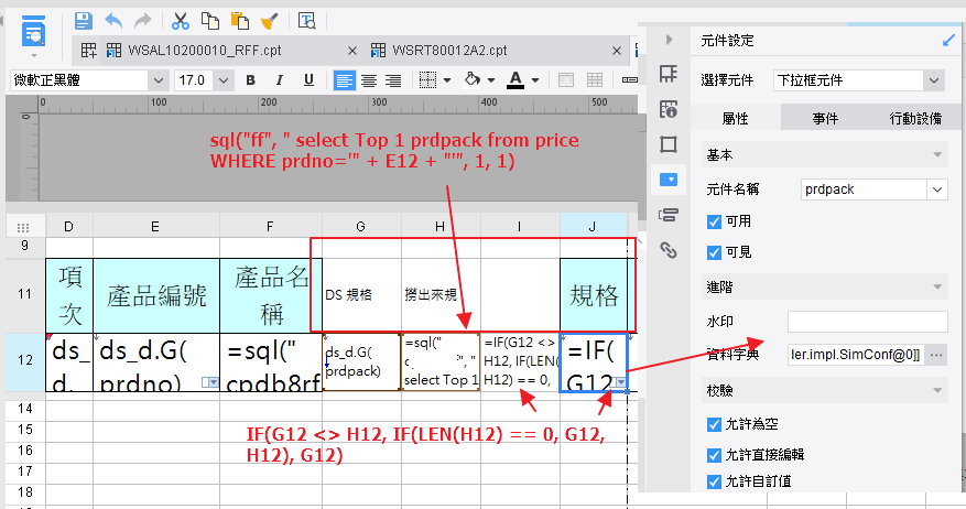

下拉框元件的欄位,是否不支援公式
您好:如下圖
J12 與I12 的公式相同, 但
J12 有下拉框元件, 資料來源 也是用SQL 去串 e12

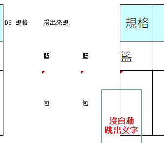

 I12 會根據 公式跑出值
J12 有下拉框元件 + 公式 ,但卻不會跑出值
這該如何處理?
目前 想做的是,J12 該欄位,會先根據前面的資料跑出預設值(TOP 1) ,
但 他還是可以 使用下拉框選其他值(所有值)
謝謝!

下拉框控件是触发公式的,公式不触发的原因是下拉框编辑过,编辑过后,下拉框中的公式就会失效。如果想始终复制要考虑写js了
